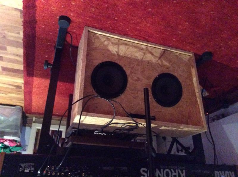

      So, mal ein Zwischenstatus. Man verzeihe mir, dass ich zunächst mal alle Tips außer Acht gelassen habe, ich hatte einfach Bock zu basteln und war durch den Dipol-Entwurf von FH neugierig geworden. Der erste Versuchsträger ist ein Kofferamp mit einer geneigten Frontplatte und zwei BG20.
      Verstärkt wird das ganze durch einen kleinen Thomann-Verstärker, der ist einfach recht praktisch.
      Wie klingt es? Tonal erwartungsgemäß eher bescheiden, mittig, etwas schrill.
      Die Entzerrung mit Teilen aus der Schublade (4,7 mH, 5 Ohm, 1uF) macht es etwas besser, aber noch nicht gut.
      Was aber erstaunlich ist, wie sich der Ton in den Raum verteilt. Als Musiker ist man ja eigentlich nie im Sweetspot, und so stört es nicht, dass der Sound von unten kommt. Es fühlt sich auch nicht knieartig an. Speziell die Fender Rhodes Sounds beginnen förmlich zu schweben. Somit: Das Dipolkonzept mit dem Koffer passt, aber für die Abstimmung muss ich noch eine Runde drehen, eventuell auch mal mehr Gedanken über das Gehäuse machen. Doch zwei Wege?

                  Man spielt auf dem Instrument und man hat das Gefühl, dass die Töne dort entstehen, wo man auf die Tasten drückt. Das ist nicht audiophil und man sitzt nicht im sweet Spot, aber es ist nicht unangenehm. Der Dipol bringt den Sound in den Raum, wie ich es so nicht erwartet hätte. Wenn ich eines Tages feststelle, dass mir der Sound zu indirekt ist, dann baue ich mir zwei kleine schräge Satelliten, die ich links und rechts auf den Synthi stellen kann und die mir noch etwas Direktschall bringen.
                  Um das Ding jetzt weiterzubringen werde ich noch zwei FRS8 (die ich in weiser Voraussicht besorgt habe) einsetzen. Die BG20 würde ich dann mit einem Tiefpass erster Ordnung trennen, den FRS8 wird es auch gut run, wenn sie von den tiefsten Frequenzen entlastet werden. Dazu werde ich nochmal einen geänderten Gehäuseentwurf bauen, bei dem ich auch auf einen Rahmen verzichten werde. Schaun mer mal. Gruß, Hartmut

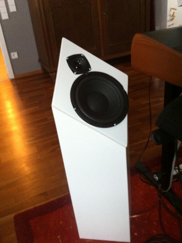

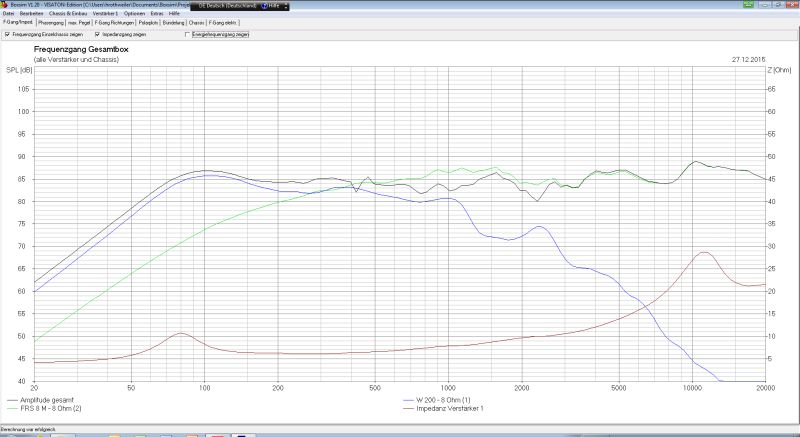

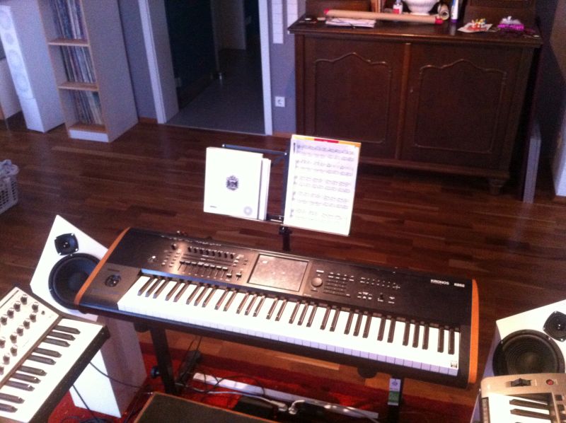

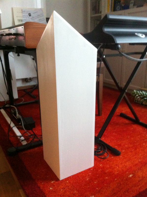

                      Endlich hatte ich mal Zeit das Projekt nach vorne zu treiben. Von den 8" Breitbändern als Dipol bin ich weggekommen, trotz Korrekturfilter waren die Verfärbungen einfach zu groß, obwohl die Räumlichkeit echt toll war...
                      Was jetzt rausgekommen ist sind zwei angeschrägte Säulen als geschlossene Gehäuse mit ca. 25 l Volumen. Die Bestückung ist recht preiswert (W200 und FRS8M), die hatte ich günstig bekommen. Dafür klingt es aber schon richtig gut. ich denke wenn ich beim Hoch-Mitteltöner noch eine Alternative mit einen besseren Frequenzgang und einem weiteren Abstrahlwinkel bekäme wäre es richtig gut. Man muss natürlich bedenken, dass viele Sounds keine kristallklaren 20 kHz benötigen (Piano, verzerrte Hammond, Fender Rhodes...)
                      Bin auf Eure Meinungen gespannt....Hartmut
