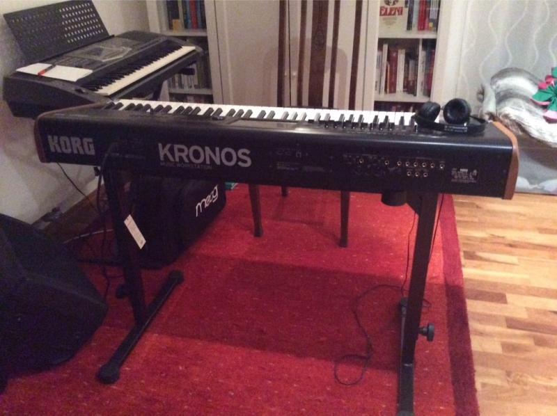

    Damit das leichter zu verstehen ist, anbei zwei Bildchen (konnte ich erst heute machen, da ich im Ausland war). Der Ständer kann im Prinzip bleiben. Dazwischen würde ich eine Box stellen, deren Bodenplatte das Haltepedal trägt, damit dieses nicht wegrutschen kann. Das ganze wäre dann so ähnlich wie bei einem Fender Rhodes, nur dass ich die Boxensimulation im Keyboard habe und mein Speaker somit natürlicher klingen sollte als der im originalen Rhodes.

      Also ich würde keinen Dipol nehmen; oder steht das Keyboard frei im Raum - d.h. 1m Anstand?
      Geschlossen mit dem TIW200XS und dem B80 wäre Hi-End
      Ich würde in den Sockel einen BG20 einbauen, auf 45 hz abgestimmt, mit einer leichten Entzerrung.
      Siehe die Angehänge Boxsim-Datei.
      Sicgherheitshalber ein Gitter vor das Chassis, das wars!

          Mal ehrlich, ist es nicht doch besser, 2 Kleinmonitore auf hohe Ständer zu stellen? (Dynaudio acoustics BM 6A MK II B-Ware gibt es für 349 €)
          Dieses in die Füße blasen ist eine extrem schlechte Lösung.
          Auf der Bühne stellst Du Dir den Monitor ja auch so, dass Du direkt angestrahlt wirst.
          Tieftöner unten - ja.
          Aber Mittelhochtöner unten? - gaaaanz schlecht und unbrauchbar.
          Ich würde aus Platzgründen noch überlegen ein 2.1 System zu nehmen, aber nie die Lautsprecher unter das Instrument zu stellen, da dies einen undefinierten Mulm produzieren wird und du zudem eine weit höhere Lautstärke benötigen wirst um diese ungünstige Platzierung zu kompensieren.

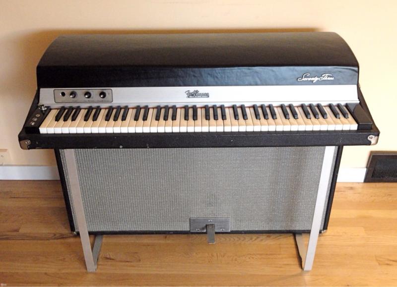

          Das Fender Rhodes ist ja ganz nett, da hättest Du Dir auch ne alte Farfisa kaufen können

            Natürlich ist Box unter dem Keyboard eine Gurke. Ich würde nicht wollen, dass mir die Box ans Knie bläst. Aber wenn's nach oben abstrahlt, hat man halt einen ähnlichen Effekt, wie wenn ein natürliches Instrument im Raum steht, nämlich viel indirekten Schall von der Decke und der Wand in Blickrichtung.
            Wenn man Orgel spielen will, sollte man schon einen Rotorlautsprecher hinstellen. Aber das ist - glaube ich - OT.

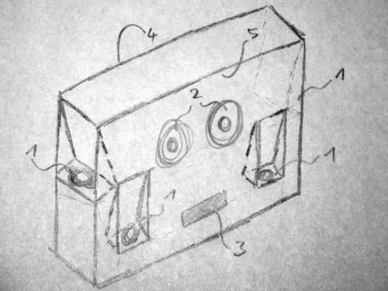

                        Ich habe mal eine hässliche Bleistiftskizze gemacht. Meine Überlegungen gehen dahin, die Keyboardbox wenden zu können. Unter der Mitte kann eine durchgehende Aussparung gemacht werden, um das Pedal zu versenken.
                        Zu den beschrifteten Teilen:
                        1. Breitbandlautsprecher, z. B. FR10, FR10HM, FRS8, whatever in 8-Ohm-Version, es werden pro Seite der in der Schallwand und der in der Seitenwand parallelgeschaltet. Jeder davon kriegt eine eigene Kammer.
                        2. Tieftöner, z. B. W200, WS20E, etc., gerne 4-Ohm-Variante. Beide arbeiten gemeinsam auf das verbleibende Volumen.
                        3. Schallloch (BR) oder Schaumstoffpfropfen (KU), je nach Tieftönern und Geschmack.
                        4. geschlossene Rückwand
                        5. Schallwand kann wahlweise zum Spieler oder von ihm weg gerichtet sein.
                        Und befeuert wird die Kiste z. B. von einer 4-Kanal-Endstufe Basetech AP-4012 (4x11,5W) oder vergleichbare Kiste von eBay. Mit eintsprechenden Cinch-Y-Kabeln werden die beiden linken Eingänge verbunden und die beiden rechten auch. Die schaltbaren Filter sind erster Ordnung, man weiß die Frequenz nie so genau. Bei Bedarf kann man aber durch Kondensatortausch die Frequenz ändern. Keine Angst, diese Miniverstärker sind unkompliziert aufgebaut, man findet die zu tauschenden Teile schnell.
                        Wie beschrieben, würde ich das sofort unter mein Keyboard stellen. Aber wenn ich mal spiele, dann lieber heimlich unterm Kopfhörer

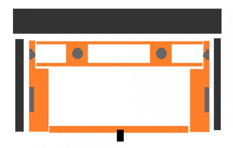

                            Ich hatte das so verstanden, dass er links/rechts unterm Stände ne "flache" Box haben möchte - und keine durchgängige, da ja das Pedal noch hin soll..und Thema Beinfreiheit
                            FR10HM und W200 kann ich für diesen Zweck gar nicht empfehlen...
                            WS20E kostet um 22 €. BG20 um 25 €.
                            Für 28 € gibts den um längen besseren W170S. Dazu den FRS8. Preis-Leistung wäre hier am besten.
                            Hab mal den W170S in 30 Litern @ 32 Hz Abstimmung angehangen.
                            Wenn Geld da ist, dann zwei W200S (um 40 € statt 28 €). Mit paar Litern mehr ist hier eine noch tiefere Abstimmung möglich.
                            Und so hab ich mir das vorgestellt (wie gewünscht).
                            links/rechts unterm Keyboard (innerhalb des Ständers) schmale Boxen. W170S in Bassreflex unten und oben in einer offenen Schallwand ein FRS8.
                            Zwischen den Boxen am Boden die gewünschte durchgehende Leiste für das Pedal...
                            Optional:
                            Oben zwischen den Boxen würde ich schmale Kieferleisten (z.B. 10x10mm) befestigen, an welcher im gleichmäßigen Abstand noch zwei FRS8 kommen, welche nach vorne/hinten strahlen. Diese müssten ggf. Phasenverkehrt angeschlossen werden, was den Dipoleffekt verstärken sollte (Diffusschall...ggf. bessere Räumlichkeit).
                            Amp wurde doch auch schon erwähnt..habe das so vestanden, dass diese bereits vorhanden sind: "als Verstärker würde ich das preisgünstige Soundmodul "t.amp 40 C" von Thomann zweimal einsetzen, das sollte wohl bei weitem genügen."
