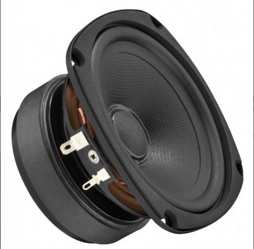

    MT wäre der IMG Stage Line SP4/60 Pro (ca. 300 bis 2200 Hz)für knapp 30 Euro. Der Korb des SP4 hat auch vier Ohren, passt also optisch gut zum Visaton Bass.

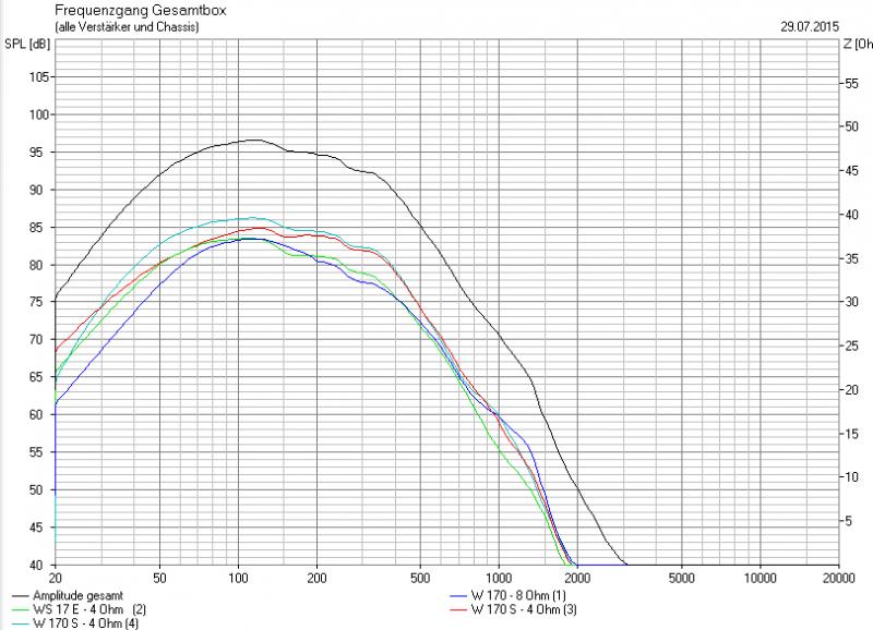

                  Habe mal in BoxSim zusammen geschmissen:
                  WS17E in 40 Litern CB (Qts 0,67)
                  W170S in 20 Litern CB (Qts 0,65)
                  W170S in 20 Litern BR, 44 Hz
                  Bei 50 Hz: 3,5 dB mehr mit BR als CB
                  Maxpegel: 10,5 dB mehr mit BR als CB
                  W170S geschlossen in 40 Litern bringt erst unterhalb 50 Hz etwas: 1 dB mehr bei 40 Hz...
                  Noch eine Version mit GHP: 680 beim WS17E und 820 beim W170S. BR-Version so gelassen

                              Hab die drei zusammen geschmissen. Jede in 40 Litern + noch ein W170S in 20 Litern BR. 18 dB Filter bei 300 Hz.
                              Maxpegel: Bei 40 Hz spielt W170 16 dB leiser als W170S (!). WS17E liegt ~5 dB drunter.
                              1. W 170 - 8 Ohm / 40 Liter / Qtc: 0,82
                              2. WS 17 E - 4 Ohm / 40 Liter / Qtc: 0,76
                              3. W 170 S - 4 Ohm / 40 Liter / Qtc: 0,55
                              4. W 170 S - 4 Ohm / 20 Liter BR / Qtc: 0,66
