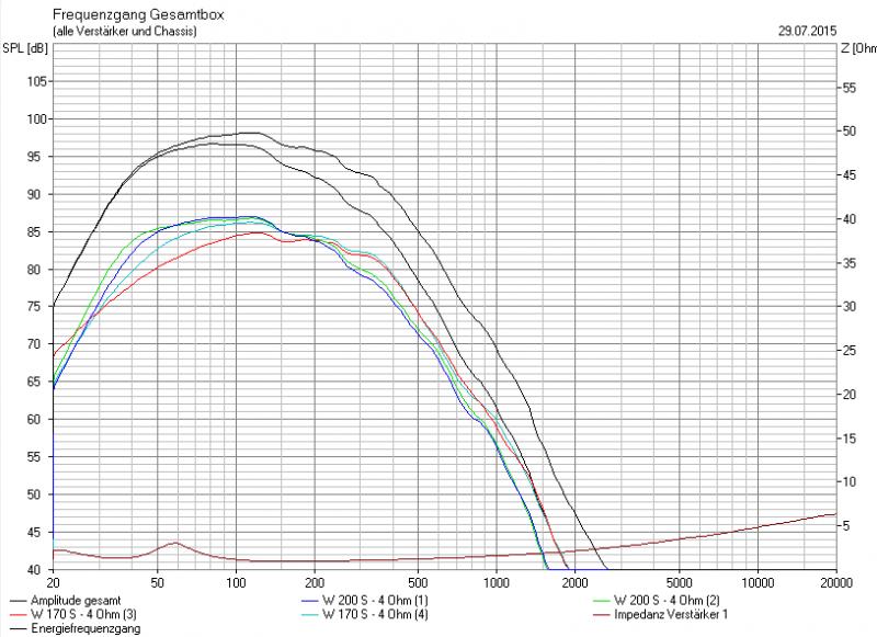

    Es muss kein 17er sein, ursprünglich war ein 20er TT angedacht. Die 20er Visatöner (85 dB)sind aber zu laut für den MT von IMG (mit ca. 83 dB)
    Woher hast du das? Hat mich sehr gewundert..vor allem für einen PA-MT!
    Sieh mal hier...ich sehe was von 89 dB:
    Der Einbruch bei 1,5 KHz ist nicht wirklich schön...
    Hifi-Test kommt auf 86/87 dB...hier ist der Einbruch nicht soo stark, aber auch vorhanden:
    "Es muss kein 17er sein, ursprünglich war ein 20er TT angedacht."
    Dann würde sogar der W200S in Frage kommen, da der MT ja schon seine 86-87 dB hat
    W200S in BR kommt genau auf die 86/87 dB.
    1 in 30 Litern und 2 in 40 Litern. 3 und 4 wie eben schon (40 CB und 20 BR W170S). Gibt bei 40 Hz auch gute 4 dB mehr..Maxpegel sowieso W200S hubt ebenfalls mit +/- 10 mm.

          Jaja..Ist uns schon klar Hatte doch oben in der Simu alle drei -> im Eintag #15 unten
          Der WS hat mehrere Nachteile: braucht das doppelte Volumen (bei immer noch schleterem Qtc) vom W170S und spielt im geforderten Bereich nicht wirklich viel.. W170S kostet auch nur 6 € mehr und liegt damit immer noch im Budget. Die Auslenkung des WS liegt ja auch nur bei +/- 6,5 statt 10mm.
          W200S muss er sich überlegen, da der ja auch passen würde. Damit gehts auf jeden Fall tiefer bzw. hat auch mehr Reserven.

              Jaa...hier siehts man es guut:
              http://www.visaton.de/vb/showpost.ph...&postcount=120
              1. sind hier ZWEI WS17E verbaut - in 140 Litern, wenn ich das richtig rausgelesen habe... o_O
              2. erreichen die 84 dB ab etwa 120 Hz
              3. 50 Hz bei 82 dB
              4. 40 Hz bei 71 dB
              D.h. ein WS17E in 70 Litern schafft 81 dB maximal / 50 Hz bei 79 dB / 40 Hz bei 68 dB.
              Der MT spielt bei 86-88 dB...
              Noch mal aus Post 1: " Grenzfrequenz ca. 40 Hz im wohnzimmertauglichen Gehäuse. "
              W200S: 84 dB bei 40 Hz / 85,5 dB bei 50 Hz

                  Hatte den Thread überflogen und nur das hier gesehen "Nicht schlecht, was mich jedoch irritiert ist, dass Du beiden TT jeweils 70 Liter Volumen zugestehst. Das wäre dann in Summe 140 Liter." Weiter im Text steht 70 für beide.
                  Aber trotzdem: der Schalldruck passt nicht...der PA-Mitteltöner fängt bei 86-87 dB im Übernahmebereich an. Diesen und den Hochtöner mit Monster-Widerständen anzupassen und die Box auf 80 dB Wirkungsgrad schrumpfen zu lassen macht gar keinen Sinn.
                  Er will eine Box mit ~100 € Chasikosten - ohne Weiche und Gehäuse. Da sollte man vor allem beim TT, der hier nicht wirklich ins Konzept passt, sparen. Der Hochtöner alleine kostet mehr als zwei WS17E
                  W200S kostet gerade mal 22 € mehr als der WS17E und hat den selben Wirkungsgrad wie der Mitteltöner. Bei 50 Hz mehr Schalldruck als drei WS17E und bei 40 Hz sogar mehr als fünf
                  Und beim Maximalpegel gehs ja ähnlich auseinander im Tiefton.
