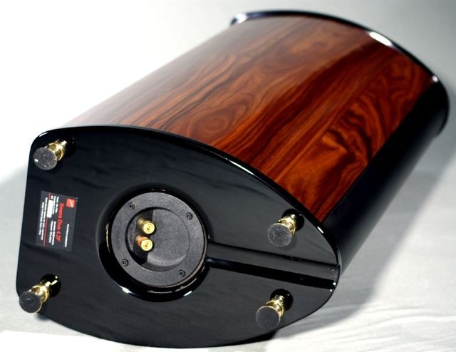

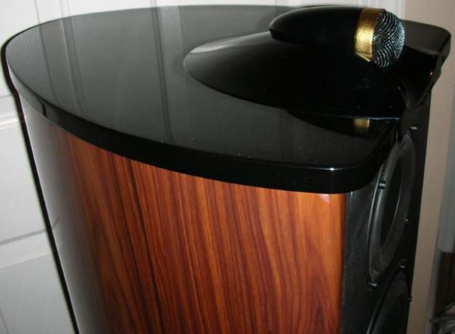

        Oje Alpha Ray,
        Du lässt kein Näpfchen aus.
        Ließ Dir mal allein den Gehäuseaufbau durch:
        - Separates Hochtongehäuse
        - Airflex-Ports mit extrem großer Öffnungsfläche garantieren bestmögliche Bass-Ankopplung
        - Hochwertige Hochglanzlackierung (kostet ~ 300 €/m²)
        - Doppelwandiger Seitenwangenaufbau mit nicht konstanter Materialdicke zur Reduzierung von Gehäuseresonanzen
        - Doppelwandige Sandwichkonstruktion des Gehäusedeckels
        - Großzügige Versteifungsbretter im Gehäuse mit Chassisabstützung
        - Stabiles MDF Gehäuse mit resonanzarmer Schallwand und Echtholzfurnier
        - Abnehmbares Stoff-Schutzgitter mit optimaler Schalldurchlässigkeit und unsichtbarer Magnetbefestigung (einst von Michael Baier entwickelt)
        - Resonanzdämpfende Kegelspikes aus massiven Aluminium
        Geht dann weiter mit der Frequenzweiche:
        - 24dB LKR Topologie mit Trafokernspulen und audiophilen PP Kondensatoren
        - Weiche auf 2 getrennten Platinen zur Optimierung von Bi-Wiring Betrieb
        - Mechanische Entkopplung der Frequenzweiche vom Gehäuse
        - Hochwertige Oehlbach®-Innenverkabelung
        Abgesehen davon, dass Du die geschwungenen Seitenwangen schwerlich fräsen und furnieren könntest, für die Hochglanzteile eine Industrielackiererei benötigst - ein Autolackierer kann das nicht - wird es dann ganz schön eng, die 2 Gehäuse in der Qualität für 1000 € herzustellen.
        Bitte doch nicht hochqualitative Lautsprecher Made in China als Beispiel nehmen, das funktioniert nicht.
