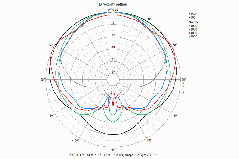

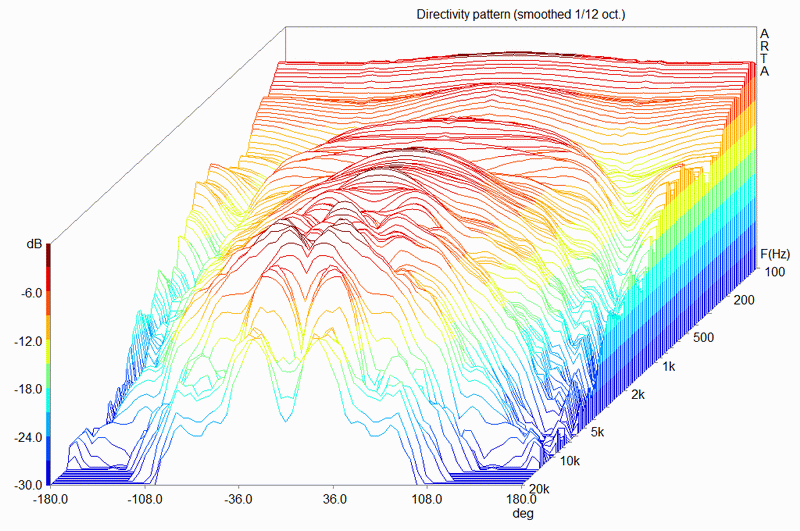

              Wie versprochen, haben wir nochmal Messungen der L1 durchgeführt. Hier die Ergebnisse:
              Horizontale Abstrahlcharakteristik
              (nach links bzw. rechts gedreht)
              Mittel- / Hochtonsäule an unterster Position im Subwoofer
              Wasserfalldiagramm
              Polardiagramm
              Mittel- / Hochtonsäule auf normaler Position auf dem Subwoofer
              Wasserfalldiagramm
              Polardiagramm

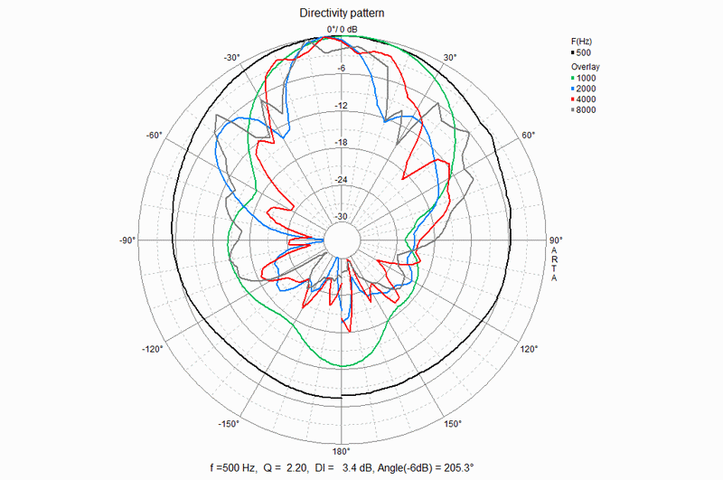

              Vertikale Abstrahlcharakteristik
              (nach oben gedreht, wobei + 90° oben, - 90° unten ist)
              Polardiagramm
              Eine Messung mit der Mittel- / Hochtonsäule auf normaler Position auf dem Subwoofer war leider nicht möglich, da hier die Rotation sehr schwierig ist (kippt leicht um, Schwerpunkt ist nicht so leicht zu finden und der Mikrofonabstand reicht nicht aus um einen gleichmäßigen Abstand zu gewährleisten)
