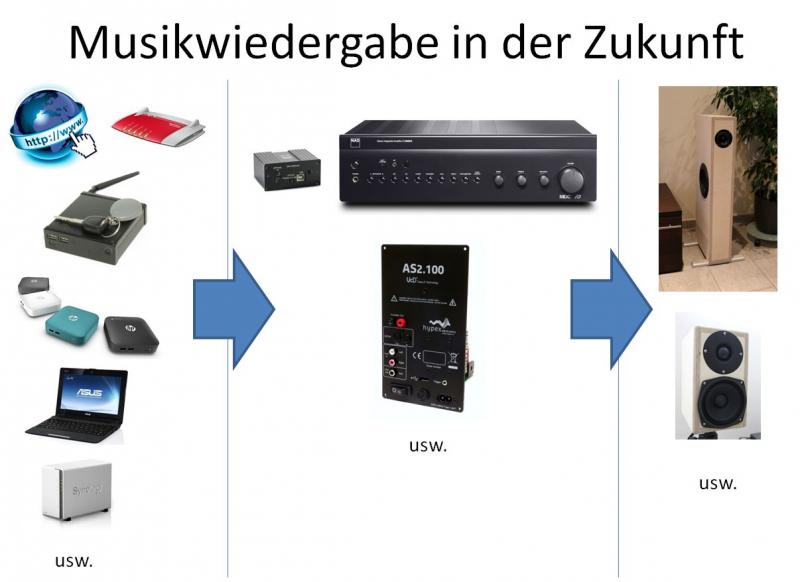

          ich habe mal versucht meine Gedanken in einem Bild zusammen zu fassen. Anhang.
          Die Quelle, sprich, wie die Musik Digital gespeichert wird, ist eher zweitrangig, ob es von einer Cloud kommt oder einer NAS, einem MiniPC oder von einem Netbook, vollkommen egal.
          Es ist doch eher wichtig, dass die digitalen Signale zunächst auch digital bleiben, sprich dass man ein hochwertiges DAC benutzt um die Daten dann zu wandeln. Hier mal die zwei angesprochenen Lösungen ein DAC von NAC oder das Hypex, Verbauort in diesem Falle im Lautsprecher selbst.
          Die Lautsprecher selbst dürften sich im Grunde auch nicht ändern, vielleicht werden diese noch kleiner und noch schicker, aber die elektrische Wandlung der Signale in akustische Schwingungen sollte so bleiben wie es ist.
          Bild: sollte ich einem prinzipiellen Fehler gemacht haben, bitte ich um Korrektur
          in meinen Augen wird zu sehr diskutiert was nicht geht, dass mp3 schlecht sei oder flac besser sei. Alles richtig, aber nicht zielführend. In wenigen Jahren wird es eine verlustfreie Speicherung geben die unsere Erwartungen alle übertrifft.
          Ist meine Vorstellung priniziell richtig?

            Vieleicht
            Bei dir ändert sich ja nur die quelle. Aufbereitung und Wiedergabe sind ja wie sie jetzt schon sind. Vielleicht geht es in Zukunft auch in Richtung " Wireless Hi-Fi " Die Quelle ist das inter / Intranet, die direkt an die LS geht. Verarbeitung und Wiedergabe übernehmen dann die Lautsprecher, natürlich aktiv. Die Steuerung übernimmt eine App

              Das ist doch nicht die Zukunft, sondern du erklärst den "Stand der Technik".
                • 10981
                Die Eingangsdiskussion entstand beim Karlsruher Treffen wo einige gesagt haben dass sie von Schallplatte abspielen und dass einige noch mit CDs hantieren, rein aus meinem Gedächtnis heraus waren es rund 50 Prozent die den "konventionellen" Weg heute noch gehen. Aber ich gebe dir Recht, es ist Stand der Technik, der allerdings noch nicht vollflächig im Einsatz ist, viele meiner Freunde haben noch ihren CD player oder ...
                Es melden sich in diesen Thread eher die zu Wort die den Stand der Technik heute schon umgesetzt haben.

                  Der derzeitige " Stand " ist aber noch nicht perfekt und schon gar nicht wird er überall eingesetzt. Zudem sind es nur 2 ( mehr sind mir jetzt aus dem stehgreif nicht bekannt ) Hersteller ( Sonos / Teufel )die das Thema bearbeiten. Über die Probleme die es noch gibt, ganz zu schweigen.
                  Für mich ist " Wi-Hi-Fi " erst am Anfang.

                    es wird häufiger eingesetzt als du jetzt wahrscheinlich denkst.
                    Apple hat mit seinem AirPlay was eigenes gemacht.
                    Für alle anderen wurde DLNA entwickelt.
                    Sonos / Teufel setzen auf DLNA auf und bauen ihren eigenen Standard, um ihre Produkte verkaufen zu können und nicht miteinander kommunizieren zu lassen (ähnlich zu Apple).
