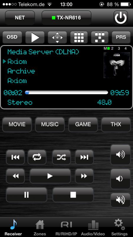

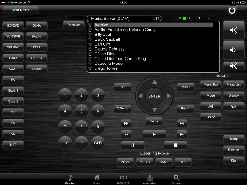

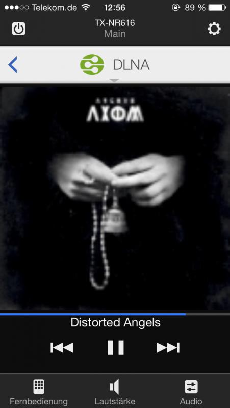

                      Meine Konfiguration sieht aktuell so aus:
                      Ein RaspberryPi mit dem dicken USB Stick, der die FLAC Dateien beinhaltet. Auf dem RasPi habe ich MiniDLNA laufen, auf welchen ich von meinem AV-Receiver zugreife um die Musik abzuspielen (FLAC/MP3). Video ist bei mir kein Thema, dafür hab ich Netflix. Fernsteuern lässt sich das dann entweder über die AV-Receiver Fernbedienung, oder per App auf Handy (Android/iOS - WindowsPhone muss ich noch testen, haben wir seit gestern im Haus).
                      Apps benutze ich 2 verschiedene. Einmal die RemoteApp von Okyo für meinen AV-Receiver. Zum Zweiten die oRemote für iOS, da ich mit der Onkyo App immer Abstürze hatte. Dann war die Musik auf einmal durch digitales Rauschen ersetzt und die Familie erschrak jedesmal zu Tode Seit der AVR per Kabel am Netz hängt (vorher WLAN) läuft auch die Onkyo App stabil.
                      Das einzige was mich an DLNA nervt sind die Gags zwischen den Liedern. Bei Alben bei denen das sehr störend ist (Archive, Pink Floyd) bin ich in der Zwischenzeit dazu übergegangen diese Alben als Single File FLAC zu rippen. Einziges Manko dabei ist, dass ich aktuell nicht zwischen den Titeln springen kann (auch wenn das mit CUE-Sheets grundsätzlich geht, z.B. mit FooBar).
                      So sieht das dann auf iPad/iPhone aus.
                      Grüße Jorge
