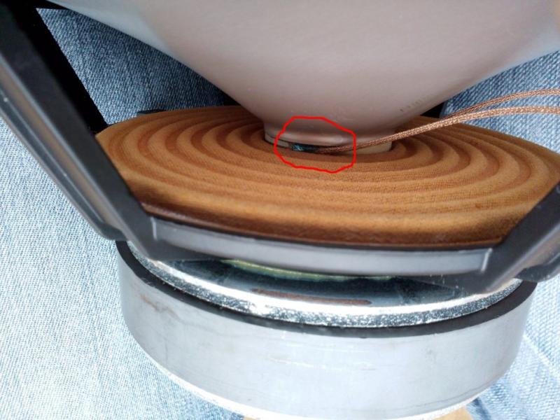

    AL 200 Kratzt
    ich hab heute einen Film geschaut und dachte wirklich das Kratzen von der linken Seite wäre ein Stilmittel
    Aber es war es nicht!
    Hab die AL200 aus meiner Concorde ausgebaut und festgestellt, dass eigentlich alles in Ordnung ist wenn ich an einer der Litzen ziehe...
    Kein Kratzen wenn ich die Membran von Hand hineindrücke etc.
    Es ist wohl etwas beim Übergang von der Litze zur Schwingspule locker geworden (besser kann ich das nicht beschreiben).
    Kennt das jemand?
    Die AL200 sind etwa 5-6 Jahre jung.

    auch wenn die Litzen bei manueller Membranbewegung nicht scheuern, kann es
    sein, daß sie im Normalbetrieb trotzdem kratzen/scheuern:
    aufgrund ihrer viel weicheren "Aufhängung" schwingen sie nicht parallel mit
    der Membran sondern gegenphasig. Da haben dann Litze und Membran "Gegenverkehr"
    Vielleicht mal ein bischen wegbiegen und erneut probieren.

        Es liegt definitiv nicht an der Litze selber!
        Ich hab die natürlich schon zur Seite gebogen etc.
        Wenn ich nur an einer der beiden Litzen leicht ziehe ist das Kratzen unverändert...
        Wenn ich aber fester ziehe verschwindet das Kratzen.
        Wenn ich an der wellenförmigen "Aufhängung?" an dem Übergang von der Litze zu der Membran drücke verschwindet das Kratzen auch...
        Könnte was mit der Zentrierung zu tun haben?
        Oder etwas ist locker geworden durch unzureichende Verklebung?

                Ich hatte gestern abend noch zwei Tropfen dünnflüssigen Sekundenkleber aufgetragen an die rot markierte Stelle:
Ansichten: 1
Größe: 67,3 KB
                Nun ist kein kratzen mehr zu hören
                Aber trotzdem hab ich den AL200 an den Sevice geschickt.
                Keine Ahnung ob das dauerhaft halten würde.
                Aber sehr interressant zu wissen woher es kam...

                          Gestern kam ein Packet mit einem neuen AL200 als Kulanzersatz
                          Super Service danke Visaton!
                          Die Klebstelle hätte sich gelöst (Produktfehler) nicht reparabel, daher verschrottet.
                          Hab leider verpennt ein Foto von dem neuen AL200 zu machen.
                          Bei dem neuen AL200 ist jetzt rundherum schwarzer Epoxidkleber? an dem Übergang Litze Membran.
                          Ich hoffe, dass die anderen 3 AL200 noch eine Weile halten
