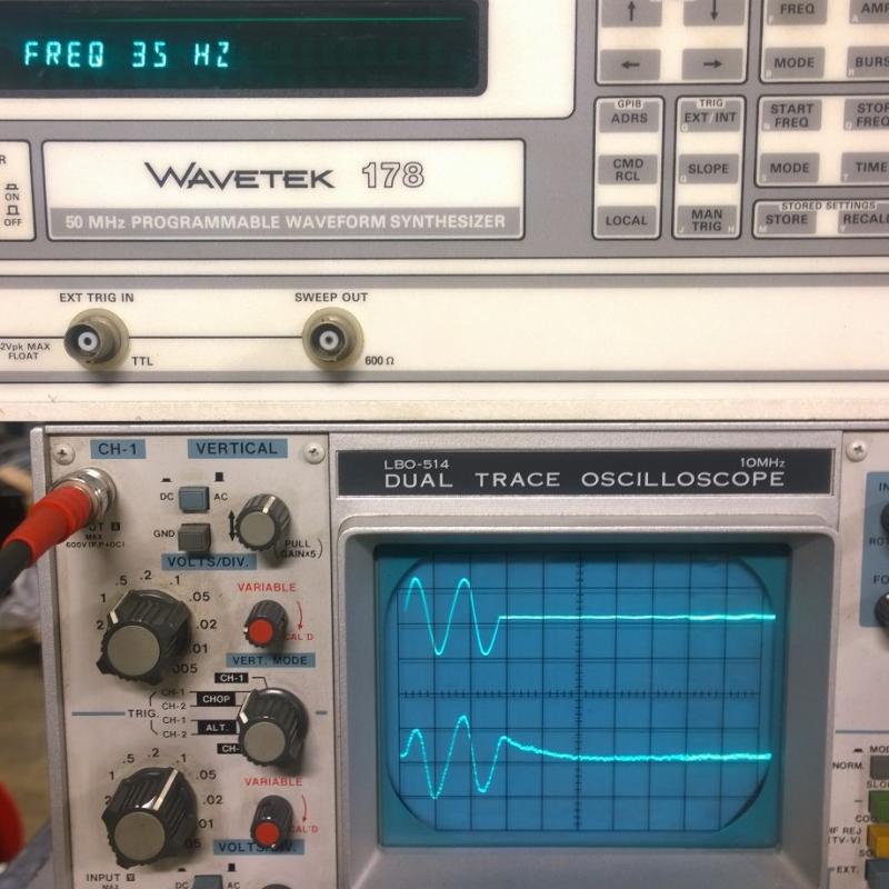

    kürzlich wurde hier ja mal wieder drüber geschrieben und muMn reichlich Fehlerhaftes. Hatte da wenig Lust zu "meckern".
    Hier mal was konkretes: http://www.paforum.de/phpBB/viewtopic.php?f=61&t=90148 ich meine die Bilder sagen doch ne Menge aus.
    Und Urps mit 4-6 treibern ist nicht das was einer sein sollte.

    Wenn man sie bloß sehen könnte, die Bilder.

      muß man eingeloggt ein?
      ich habse mal hier angehängt, wird sich wohl keiner dran stören?
      MfG
      Peter

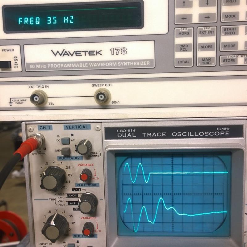

      Zitat von PeterG
      Guten Morgen Marc,
      hier eine Kopie der Antwort des Users linearray aus dem PA-Forum.de
      Zitat von linearray
      Betreff des Beitrags: Re: Neues URPS System
      Neuer BeitragVerfasst: Mo Mär 23, 2015 7:03 pm
      Offline
      Verifizierter Teilnehmer
      Registriert: So Jun 20, 2004 1:50 am
      Beiträge: 464
      Wohnort: Zentralschweiz
      PeterG hat geschrieben:
      ist es gestattet Deine Bilder oben in einem anderen Forum zu verlinken, bzw zu veröffentlichen?
      Hallo Peter
      klar doch, sonst hätte ich sie nicht ins Netz gestellt
      Es ist zu dieser Messung noch anzumerken dass die Membranbewegung der Reflexbox schlechter aussieht wie es sich anhört.
      Der klangliche Unterschied ist jedoch schon sehr deutlich.
      Mit Dauersinuston auf gleichen Pegel abgeglichen und dann mit Impulsen gefüttert hat man
      bei der Reflex das Gefühl dass Sie im Vergleich klar lauter, fetter und wuchtiger spielt.
      Endstufe ist jeweils ein Kanal einer Crown I-Tech 8000.
      Gruss
      Andi"

        Haste wieder weggenommen die Bilder.
        Habe sie zwischenzeitlich noch sehen können.
        Dass geschlossene Lautsprecher besser ausschwingen als BR-Kisten ist ja hinlänglich bekannt. In wie weit es relevant ist, sei mal dahingestellt.
        Ich schreibe jetzt extra "geschlossene Lautsprecher", weil es sich bei URPS ja um solche handelt. Und zwar eine spezielle Variante mit besonders schlechtem Wirkungsgrad. Wenn da wirklich was nennenswertes bei rum kommen soll, braucht es wenigstens viel Fläche. Ich kann da beim besten Willen gegenüber normal abgestimmten geschlossenen Lautsprechern keinen Vorteil sehen.
        Was ist der Vorteil? Kann das jemand sagen?

            Zu URPS habe ich das hier ergoogelt..
              • 3195
              Na kmm, Doppelpost?! Nee, ich weiß wurde moderiert!
              So OnTopic:
              URPS ist wirklich sehr unwirtschaftlich....und wie Friedemann gezeigt hat wohl auch eine Klirrschleuder.
              Vorteile von BR sind auch klar...Nachteile gibt es aber auch.
              Ein geschlossenes Gehäuse, wo man eine etwas höhere Einbauresonanz (kein extremes URPS!) und geeigneter Entzerrung (wg. mir Linkwitz-Transformation) in Kauf nimmt, kann laut Klippel Vorteile bzgl. des DC-Offset haben. Stellt aber auch Anforderungen an das Chassis, wie hohe elektr. Belastbarkeit, lin. Antrieb etc.
              Dem kleineren Maximalpegel gegenüber BR ergeben sich aber auch Vorteile, wie kleines Gehäuse (reiner Druckkammerbetrieb, keine stehenden Wellen etc.
              Die elektrische Entzerrung ist bei maßvoller Auslegung im Tiefbass weniger schlimm, als gemeinhin vermutet. Und: Man geht die wenigsten Kompromisse was Resonzarescheinungen angeht ein.
              Man muss halt immer Abwägen...Blind geht gar nicht
