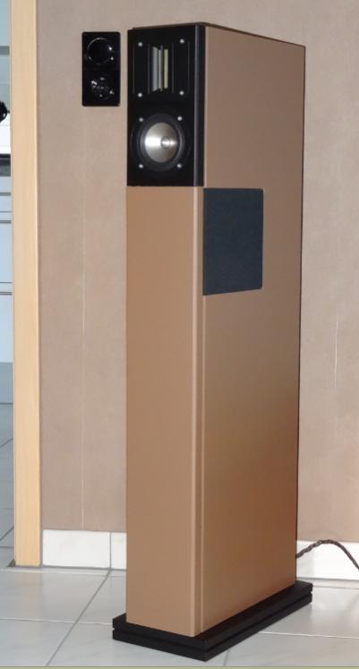

auch ich habe die Harmonie überarbeitet.
Ein Umbau einer vorhandenen Harmonie wird nicht funktionieren.
Besser neu.

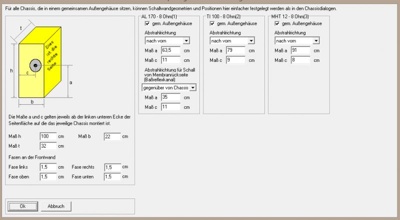

Höhe mit 100 cm, Breite 22cm, Tiefe 32 cm.

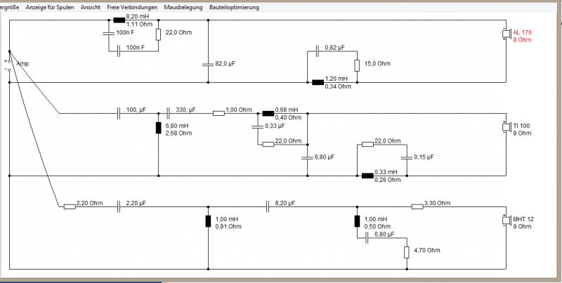

Der Aufbau der FQW ist je 18 dB.
Es sind Blacklack-Luftspulen aus dem Mundorf Katalog
Der Tieftöner AL170 wird hier verpolt angeschlossen.

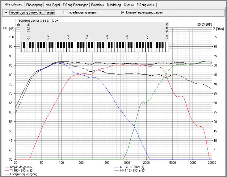

Die Abstimmung bei ca. 200 Hz und 4000 Hz zu trennen habe ich deshalb bevorzugt, da dies der wichtigste Bereich für die Gesangsstimme ( C3 bis C7 )ist.
Der TI-100 kann hier sein ganzes Können zeigen. Schon in der "Topas" war es eine Traumkombination mit dem MHT 12.
In der Musik geht es selten tiefer E1 (41,2 Hz tiefster Ton des viersaitigen Kontrabasses). Das schafft der AL-170 locker.

- Harmonie - Schallwandmaße.jpg (42,4 KB, 303x aufgerufen)

- Harmoni mit Tastatur.jpg (100,6 KB, 309x aufgerufen)

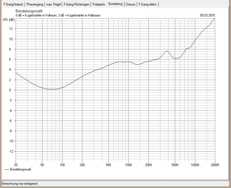

- Harmonie - Bündelung.jpg (91,4 KB, 314x aufgerufen)

Ich habe die Harmony wegen der schmalen Front so entwickelt, das verlegen nach vorn wird viele Änderungen erfordern, die Schallwand wird breiter, damit verändert sich der Frequenzgang, zum einen mehr Grundton und zum anderen vermutlich im oberen MT durch geänderte Schallwandbreite, weiter stimmt die Phase im Bass nicht mehr, also muss auch der Bass überarbeitet werden. Kurzum es wird die ganze Weiche auf den Prüfstein zu stellen sein, vermutlich ist eine Neukonstruktion nicht weit weg.
Die Box ist für Röhrenverstärker auch zu empfehlen, ich hatte damals viel für eine mögliche Impedanzlinearisierung getan, so auch die Parallelspule im TT. Wer das nicht braucht, kann darauf gern verzichten. Die zwei Spulen in Reihe am Eingang des MT Zweiges können durch eine ersetzt werden, ich hatte hier beide Typen vorrätig und wollte keine neue anschaffen.

Mein FQG ist vor allem im Bereich 6-11 kHz besser. --> Pos. #9
hier vernichtet der TI Frequenzanteile vom MHT
Erkennst Du daran, dass der MHT über dem gesamt wahrzunehmenden FQG liegt.
Kann das richtig und sauber klingen
