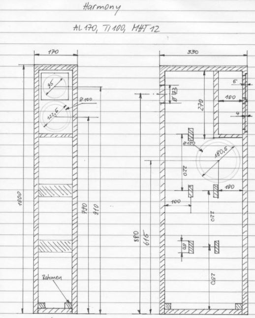

      Harmony mit Frontbass
      Kein Boxsim !
      Wie Zeichnung im Anhang.
      TT gleiche Höhe, nur mittig in Schallwand. Schallwandbreite 200mm

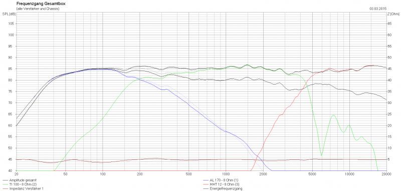

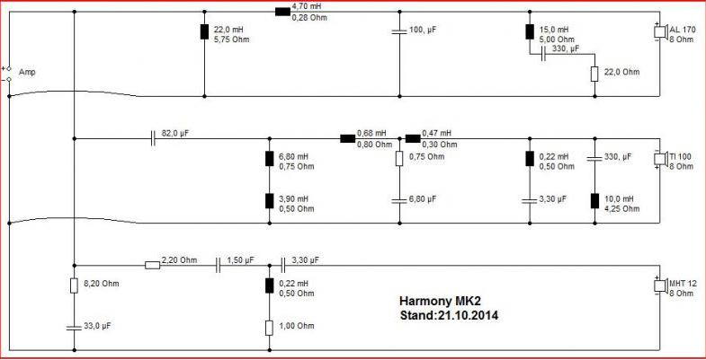

                  Sorry, hier nochmal als Grafiken (.png)
                  Frequenzgang: (gestrichelt = original mit Seitenbass)
                  Weiche:

                    Heftiges Spulengelumpe.
                    Jetzt musst du nur noch den TT etwas schlanker machen, damit er auf die Front passt - oder diese breiter.

                      Die 22 mH-Spule liegt direkt parallel am Verstärker. Da gibt es nur deshalb bei tiefen Frequenzen keinen Kurzschluss, weil die Spule einen Innenwiderstand von 5,75 Ohm hat. Sie wird aber bei hohen Lautstärken heiß. Oder ist das eine trickreiche Impedanzentzerrung?
                      Die Reihenspulen müsste man auch zu einer zusammen fassen können. 4,7 mH + 1,5 mH könnte wahrscheinlich durch 6,8 mH ersetzt werden.(6,8 mH + 3,9 mH durch 10 mH).
                        Ach, das is nur 1cm - das guckt sich weg. Nee, im Ernst, wenn ich kurz Zeit hab, passe ich die Maße nochmal an. Aber 1cm - meinst wirklich, dass des hörbar ist?
                        Die 22mH hab ich aus dem original Vorschlag entnommen, und ja - scheint Impedanzlinearisierung zu sein (hatte sie versehntlich mal gelöscht...). Mit 6,8mH sinkt der Wirkungsgrad des TT drastisch, deswegen die zwei Spulen. Damit passt es mMn ganz gut.
                        Edit: und beim zweiten Hinsehen denke ich, dass die Box was für Röhrenfetischisten ist, bei dem Impedanzgang - haben die mittlerweile genügend Feuer um einer Spule einzuheizen (sorry - stecke da nicht so drin)?
                          Stefanie oben: TT gleiche Höhe, nur mittig in Schallwand. Schallwandbreite 200mm

                            Wenn noch Fasen dran sollen (und sie sollten) wie beim Original, kommt man auf 22 cm. Macht 1 dB mehr von 100 - 1000, das ist hörbar.
