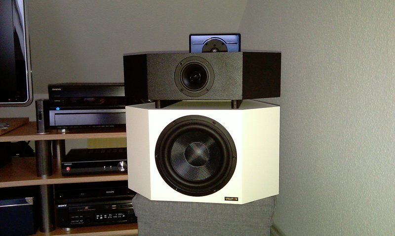

                      Auch von mir noch ein Dankeschön. Angergt durch das Treffen habe ich die Voxen mal so gestellt das weniger Moden stören. Leider hat sie wieder
                      geschaut also wird das nichts.
                      Mit dem MTI Zweig hatte ich damals ja schon gesagt nach 2 Stunden bei Visaton kamen mir meine V20 extem grell vor. Jetzt ist leider so das für meine Ohren einige Lautsprecher unangenehm klingen. Scheinbar gewöhnt man sich dran.
                      Offensichtlich kann man nicht genug verschiedene LS haben da kein LS für alles am besten geeignet ist und jeder andere Hörgewohnheiten hat.
                      Leider war die Zeit nicht ausreichen für das Antimode.

                        Runde 4:
                        Auf die B200 Orgues hatte ich mich auch gefreut. Nach dem richtig-polen kam auch mehr Bass raus.
                        Die Belle CR kenne ich natürlich gut, trotzdem ist es in einem anderen Raum auch ein anderes Hörempfinden. Im direkten Vergleich beim umschalten kam mir die B200 Orgues aber heller abgestimmt vor. Das Konzept und die Idee der B200 Orgues finde ich absolut g..., äh gut.
                        Den Sub fand ich auch nicht richtig angepasst, der ist der kleine mit 100 liter, das Chassis ist ein 18 Zoll "Koserthal'scher Luftverschieber" mit 3 Zoll Schwingspule, die ist 45 mm lang. Bekommen habe ich die natürlich von Koserthal, mehr Infos dazu findet ihr hier im beisammen.de Forum:
                        http://www.beisammen.de/board/index....No=11&9b87845e so richtig interessant ab Post 409 (mit gemessenen TSP's).
                        Ursprünglich wurde von 300 liter CB geredet, nach dem vermessen war klar 200 - 170 liter. Bei den 100 litern muß man eigentlich entzerren.
                        Den größeren Bruder mit 200 liter Gehäuse benutze ich im Heimkino bis 50 Hz mit einem Hypex DS 4.0 und die Kombi schüttelt das Sofa.
                        Meine beiden Exemplare sind als Service mit 1000 Watt bei 20 Hz 30 Minuten gewobbelt worden, bei dem Chassis dringend empfohlen.
                        Das hören der Belle CR eventuell auch der Sub hat auf jeden Fall den Wunsch eines Teilnehmers geweckt mein HK zu besuchen. So kann gehen
