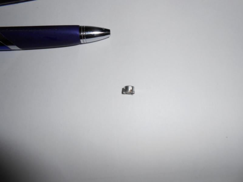

                  noch ein Nachtrag auf der Suche nach einer anderen Aufstellung der LS in der Baustelle ist mir aufgefallen Micro def. vom antimode Ca 60€
                  Wenn jemand eine Idee hat wo man nur den Einsatz bekommt nehme ich dankend an.

                    Kann man die mikrophonkapsel nicht wieder anlöten?

                      Lötfane sitz am Kabel, mal schauen ob es Ersatz gibt. Da scheint schon eine recht große Gewinnspanne zu sein.

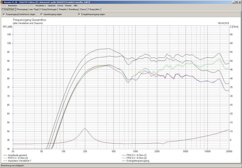

                        Nachtrag zu meinen Lines und Lob für den Boxsim-Schöpfer:
                        Die starke Überhöhung im Grundtonbereich hat mich nicht losgelassen und ich glaube jetzt den Grund zu kennen. Wenn man, wie von Friedemann im Thread "Freeair Simulation Boxsim" angegeben, das offene Gehäuse als BR mit V=100.000 l, fb= 100.000Hz, Abstrahlrichtung BR nach hinten und zudem die Gehäuseseiten aufgeklappt zu Schallwandbreite 70 cm einsetzt, kommt für 3 FRS5X (jeweils als Ersatz für 4 reihen-parallele Chassis) etwas heraus, was dem festgestellten Frequenzgang recht nahe kommt; die Laufwege von Membranvorder- zu Rückseite liegt rechts und links bei ungefähr lambda/2 für 300 bis 400 Hz. Das bedeutet, entweder deutlich breiter - oder etwas anderes zu versuchen !
                        Die nächste Optimierungsstufe beinhaltet daher geschlossene, flache Gehäuse und die Schaltungsvariante, alle Chassis nach oben frei durchlaufen zu lassen (vielleicht geht es zumindest für Hörabstand > 4m doch ohne Hochtöner !)
                        Ansonsten: Wirklich bemerkenswert, was Boxsim so alles kann! Das einzige, was Line-Auslegungen behindert, ist die Beschränkung auf acht Chassis ...

                          Alles wird gut in lauter Verzweiflung habe ich mal den Vertrieb in de. angerufen und die senden mir einfach ein neues MIC kostenlos.
                          kostenlos stimmt nicht mehr 25+Versand da ich es in Italien gekauft habe. Blöde Serien nummer.
