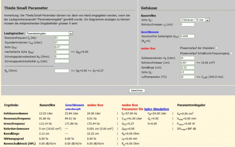

      das von Dir benutzte Berechnungstool rechnet richtig, ist aber ziemlich verwirrend aufgebaut. Du hast offensichtlich nicht die TSPs des PHL-Chassis eingegeben. Wenn man das tut, bekommt man bei Vb= 24 l ein fc=94 Hz und Qtc=0,44 (siehe Screenshot).

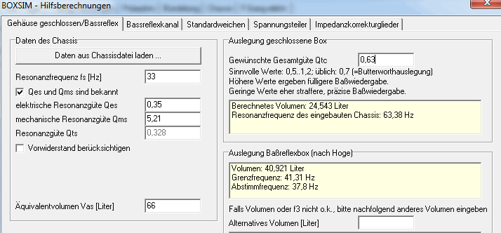

      Ich halte es nicht für sinnvoll, uns unendlich lang Berechnungen um die Ohren zu hauen. Ich möchte gern Messungen machen, um Deine Behauptung nachzuprüfen. Deshalb schlage ich vor, einen TIW 250 XS in 24 l netto einzubauen. fc liegt dann bei 63 Hz und Qtc=0,63 (siehe Boxsim-Sreenshot). Das ist in etwa das, was Du angestrebt hast. Mit dieser Box würde ich Pegelmessungen machen und prüfen, welchen Pegel man bei 30 Hz und max. 10 % Klirrfaktor (THD) erreicht.
      Als Vergleich würde ich eine BR-Box mit ähnlicher Gehäusegröße suchen und auch messen.
      Bist Du damit einverstanden oder soll etwas am Prozedere geändert werden?

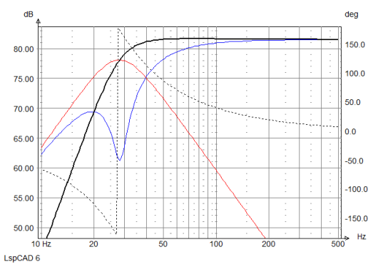

                              Hier noch der Vollständigkeit halber die komplette Simulation der BR-Box bei 2,83 Volt
                              Zuletzt geändert von Lonzo; 14.12.2021, 10:44.
