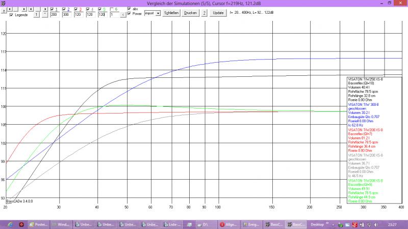

                  Es ist durchaus beachtlich, was Bassreflex kann (die Legende lesen, es sind TIW 200, 250, 300, teils als BR, teils als CB)
                  (Darstellung ist max. erreichbarer Schalldruck bei Nennleistung lt. Visaton, also 120/200/300W je mach Chassis)

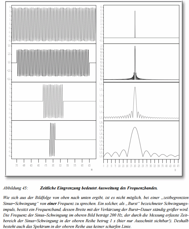

                        Hier noch was zum Thema Spektrum des Bursts, das Jakobs und fabis Beiträge untermauert. Links der Zeitbereich, rechts der Frequenzbereich.
                        Die Resonanzfrequenz des Ports ist also bereits im Anregungssignal enthalten.
                        Interessanter wäre dieselbe Messung, wenn beide Subwoofer identisch entzerrt wurden. Denn wie fabi schon schrieb, ist auch für den Zeitbereich nur der komplexe Frequenzgang entscheidend.
                        Nils
                          Danke für die Grafik. Dieser Zusammenhang war mir nicht bekannt / bewusst. Man lernt bekanntlich nie aus
