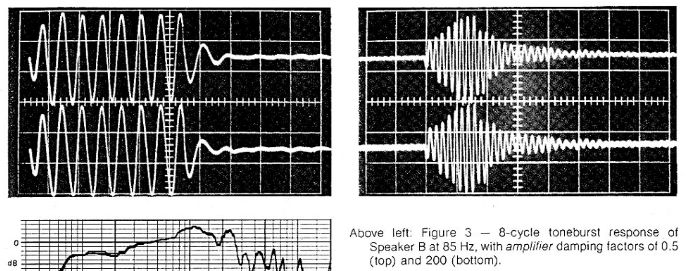

                    • 28288
                    Hier uralte Messungen (ging um Dämpfungsfaktor) bei 85 Hz, Anregung mit 8 Sinus-Zyclen. CB schwingt um ein Vielfaches schneller aus. Zur Frage, ob man das hört, meine ich: wenn der Raum im Tiefton "trocken" ist, ja!
