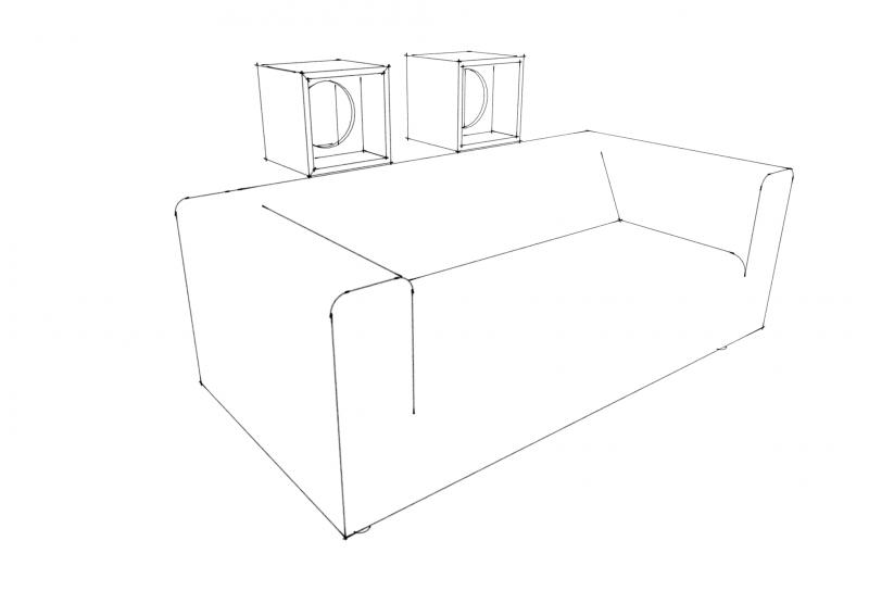

        Halt! ich hätte fast etwas vergessen! Martin hatte zuvor spasseshalber seinen Dipol-Sub aus dem Wohnzimmer zum experimentieren ins Kino vor die Couch gestellt. Dazu nachher mehr...
        Wir schauten etwas Avatar, die Szene mit dem Ikran-Zähmen, und natürlich auch als der letzte Schatten erschien. Ich verstehe nun auch warum immer wieder von Master & Commander erzählt wird... Ich weiß nun was Dynamik bedeutet
        Ultragut, - keinerlei Klangveränderung wenn die Lautstärke gefühlt auf Flugzeugträgerdecknivaeu explodiert! Nichts in Richtung schrill, oder verfärbt. Vollkommen konstant GLASKLAR!
        Dann kam der Dipol. Martin klemmte kurzerhand die Subs der la Belles vom Verstärker, und schloss den Dipol an (W-Bauweise). Ich glaube er hat da 2x WS400s drin, Martin bitte korrigiere mich, wenn ich was falsches schreibe...
        Ich hatte zwar schon was von Dipol-Subs gehört, aber das wars auch schon! Jetzt durfte ich einen hören und fühlen.
        Dieses Teil mit geschätzt 45x45x35cm schlägt im Bassbereich klanglich alles, was ich bisher gehört habe. Eine vollkommen unaufdringliche Basspräsenz, absolut 0 Ortbarkeit. Tief, tiefer am tiefsten, Dipoltief Reinster, klarer präziser (Tiefst)-Bass! Adee TL-Sub. Ich mache Schluß mit Dir, - auch wenn ich Dich noch gar nicht hatte, - ich habe eine Neue..
        Für mich steht das Wort Dipol künftig für Impulsivität und Reinheit. So was muss ich haben, gleich nach den Belles!!! Auch wenn mein Wohnraum vielleicht keine freie Aufstellung für solch ein Hammerteil hergeben wird, dann wird es halt ein neuer Couchtisch mit Nahfelderfahrung werden . Die Spielwiese dafür wäre dann grob geschätzt ca. 50x120x100 cm.... ca. 1,5 m von der rückwärtigen Wand entfernt.

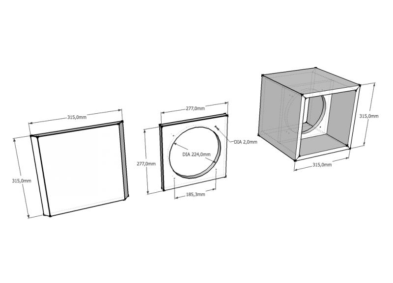

                  Vielleicht könnte ich einfach die Grand Orgue ohne die Breitbänder nachbauen und als Couchtisch verfeinern, aber ob das so laut und tief geht wie bei Martin? Ich vermute dafür sind andere Treiber notwendig..

                    Fläche x Hub ist entscheidend. Der frequenzgang kann mit einem EQ angepasst werden und laut Berichten im Forum geht die G. Orgue abgrundtief. Wenn du sie im Nahfeld aufstellst, habe sogar ich nix zu meckern. Die Treiber und Bauart sind erprobt, was ganz wichtig bei dem X-Pol ist.

                            Ich denke ich werde auf jeden Fall mal ein Testgehäuse mit 2 WS25 bauen. Damit kann ich dann auch einfach verschiedene Aufstellungen im Raum ausprobieren. Die Breitbänder lass ich dann weg. Soll die mittlere Kammer auf jeden Fall so breit sein, wie mit Breitbändern, oder kann die nun schmaler werden?

                              Der WS 25 E ist fuer einen H-Dipol bis 30Hz gut geeignet, allerdings ist er recht schnell an seinen mechanischen Grenzen. 2 in normaler Lautsprecherentfernung sind definitiv ueberfordert.
                              Im Nahfeld betrieben sollten 2 jedoch ausreichen:
                              Zuletzt geändert von markus7; 11.03.2015, 17:46.
                                Ist das genau Dein aktuelles Setup Markus? Mit WS25E? Warum hast Du Dich für H-Dipole entschieden? Als W hättest Du bei identischem Platzbedarf 4 Stück untergekriegt, plus den Effekt der Resonanzabsenkung, was gerade bei einem Treiber der nicht schon "freiwillig" so tief geht, von Vorteil ist. Und es müsste nur die Öffnung über die Couchoberkante schauen, nicht das ganze Gehäuse. Ich hätte da Sorgen mit interessanten Reflexions- oder gar Resonanzphänomenen mit den 2 "Mausohren" direkt hinter dem Kopf...
                                Nach meiner Erfahrung bringen H-(oder auch U und I) Dipole erst bei höheren Trennungen im Oberbass und Grundtonbereich Vorteile gegenüber einem W. Bei sehr tief getrennten Subs (<50Hz) bietet der W-Dipol einige Vorteile, aber keine mir bekannten Nachteile. Wo trennst Du?
                                Mario, eine Grand Orgue quer vor dem Sofa oder auch hinter dem Sofa hat auch den Vorteil, dass mehrere Zuhörer gleichmäßig "Gegenwind" bekommen
