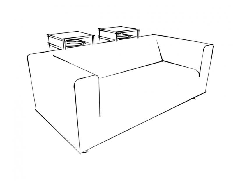

                        Ich dachte an so etwas:

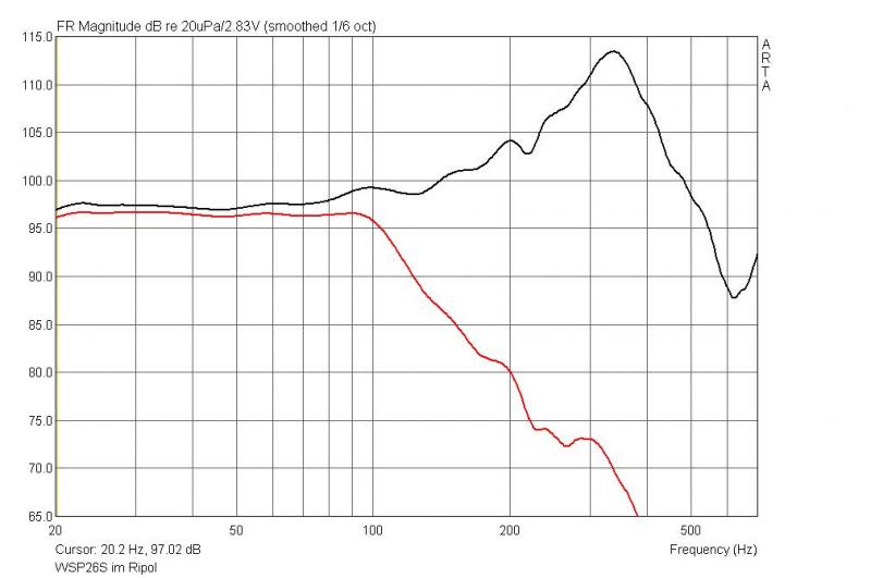

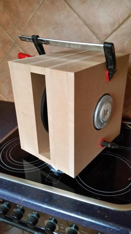

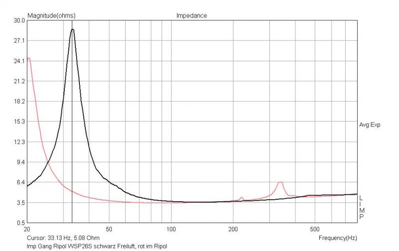

                          Hi, hab das seinerzeit einfach mal probiert, einen Ripol mit den guten alten WSP26S, funktioniert prächtigst! Am Impedanzverlauf kann man gut die Wirkung der erhöhten Luftlast der Kammern sehen, die Resonanzfrequenz wird um ganze 13Hz nach unten verschoben. Die Messung der F-Gänge zeigt einmal ungefiltert und einmal mit Filterung bei 100Hz, But24. Die Auslegung der Kammern hab ich einfach geschätzt, sieht man sich gängige Ripole an fällt auf das die mittlere Kammer so gut wie identisch mit den beiden äußeren Kammern ist, von der breite her gesehen, also einfach so gemacht und hat auf Anhieb funktioniert, dafür das der WSP26S dafür eigentlich überhaupt nicht geeignet ist, mir wurscht, ist wie beim Grillen, man kann alles grillen, auch Pfefferbeiser die dafür nicht geeignet sind, und die schmecken auch. Was kann man sonst noch sagen, der Bass ist autoritär, ultrtief und sauberst. Aufgestellt werden sie, irgendwann wenn wieder Zeit ist zum Endgültigen Aufbau ist, im Nafeld 30- 50cm, da reicht schon der eine hier aus um SEHR gehobene Lautstärke bis zur unteren Hörschwelle zu bringen. Die größe der Kiste ist 31,5 * 31,5cm, alle Kammern haben eine breite von 5,5cm, ist also kleiner als ne Solo 20 und haut im Nahfeld einem Bass raus den man nicht glaubt wenn mans nicht gehört hat. Ergebnis für mich, Gehäuselautsprecher, egal ob geschlossen, BR oder sonstwas kommen mir nicht mehr ins Haus, es ist einfach nicht vergleichbar. Die Messung fand in 30cm Abstand vor der Mittelkammer statt, ohne Basskorrigierende Filter.
