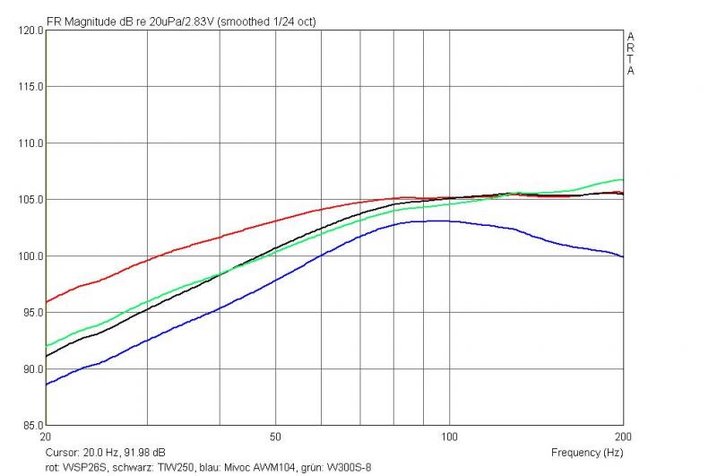

                  Vielleicht liegt's auch am Schneefall, vielleicht aber auch an etwas sehr viel naheliegenderem wie z.B. Frequenzgang? Koennte man ganz einfach durch Messen herausfinden
                    Kein Thema, Werd morgen früh einfach mal die 4 Typen in 15cm Gegenmessen, bin sehr gespannt was da rauskommt.
                      Hier der Vergleich der Bässe, leichte Unterschiede im F-Gang sind vorhanden, ohne Pegelausgleich gemessen. Ob das den Unterschied macht? Werd mal die DCX anschliesen und alle gleich entzerren und dann nochmal hören. Fakt ist aber das sich der WSP26S am ausgeglichensten aller zeigt.

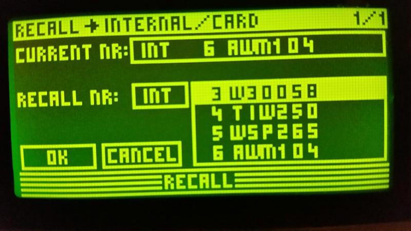

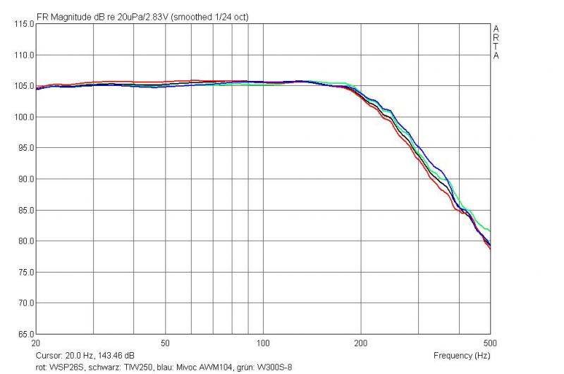

                            Habe die 4 Chassis vorhin jeweil auf gleichen F-Gang bis 20Hz in 15cm entzerrt und für jedes Chassis ein Preset in der DCX angelegt sodas ich immer nur in Sekundenschnelle die Chassis umklemmen und das jeweilge Preset anwählen musste, Das Ergebnis geht schon in Richtung der Aussage von markus7, die Unterschiede werden kleiner, verschwinden aber nicht komplett, das rennen macht weiterhin der WSP26S, der bringt die "kernigste, saftigste" Spielweise mit, 2er Platz würde ich dem W300S geben, 3en Platz dem TIW250 und zu guter Letzt den 4en Platz dem Mivoc, der ist aber wegen seiner recht hohen Luftnebengeräusche eher weniger für einen Dipolnahfeld geeignet. Ab dem 2en bis 4en Platz wird die Wiedergabe immer "holziger", ein Ausdruck von Chaumaniac den ich hier ruhigen Gewissens dafür nehmen kann. Ich würde aber davon ausgehen das es ausser im direkten Vergleich nicht möglich sein wird die Chassis anhand ihrer Spielweise zu identifizieren, trotzdem ist der Winner: WSP26S Scheinbar eine Erscheinung wie G25 zu DSM25 oder auch der KE, sogar walwal fehlte was bei der G, obwohl auch auf gleichen F-Gang entzerrt wurde. Es gibt eben Dinge die einfach nicht so einfach erklärbar sind.
                            Die jeweilgen Entzerrungen:
                            W300S
                            Lowpass 200Hz, BUT24
                            EQ Anhebung Lowpass 26hz +14,0dB
                            TIW250
                            Lowpass 209Hz, BUT24
                            EQ Anhebung Lowpass 26Hz +14,0dB
                            WSP26S
                            Lowpass 200Hz BUT24
                            EQ Anhebung Lowpass 26Hz +10,0dB
                            AWM104
                            Lowpass 243Hz BUT24
                            Anhebung:
                            EQ1 Lowpass 27Hz +15dB
                            EQ2 Bandpass 86Hz -1,5dB
                            EQ3 Bandpass 188Hz +3,0dB

                              Ist dir mal aufgefallen, dass deine besagte bestenliste reihenfolge mit der tiefbassanhebung übereinstimmt?
                              Vll ist ja auch die dxc am ende ihrer verstärkung und der klang wird dadurch verfälscht.
                              Nur mal so ne idee.
                              Will dir da nichts reinreden
                                Wenn das stimmt mach ich die DCX mitn Trekker platt! Was mir Grad aufgefallen ist, je "schlechter" es (in meinen Ohren) wird, desto geringer wird VAS, was auch von kmm schon "mitvermutet" wurde.
