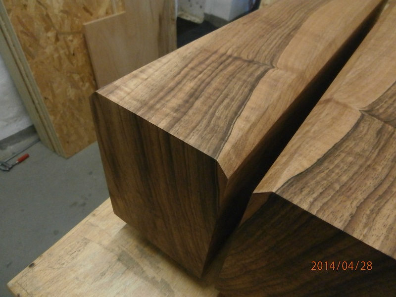

                  • newspeaker
                    • 02.07.2013
                    • 95
                    Furnieren mit Weißleim ohne Profipresse wird nix. Wegen Wellen oder Rissen.
                    Ja, Ja ....
                    es wird nichts.
                    Gut das ich nicht drauf gehört habe.
                    Wie auf dem Bild zun sehen alles wellig und voller Risse.
                      • 28862
                      Dann habt ihr zwei eben viel Glück gehabt.
                      So sah Ahorn bei mir aus, ebenso Esche - es hängt auch vom Furnier ab. Und Versuch macht kluch. Fragt mal einen Fachmann...
                        • 5972
                        Du kannst aber auch nix. Du hast ja die Furniere so gefügt, als ob das ein massives Stück Holz ist.
                        Oder schnitzt Du die Gehäuse aus dem "Vollen"
                        Ich mache ja nichts mit Furnier, aber wenn, wünschte ich mir, es würde so aussehen!
                        • HobbyLS
                          • 26.04.2012
                          • 206
                          da stimm ich Jörg aber voll zu - das sieht so was von gut aus! - Respekt.
                          Wenn's da noch einen Trick gibt, bitte kurz erläutern. Auch die 45° Phasen und der Musterverlauf über die Kanten!!!
                            • 5972
                            Ich schätze mal: einen guten Blick, etwas puzzlen und die Bereitschaft viel Verschnitt in Kauf zu nehmen.
                            Erfahrung schadet sicher auch nicht.
