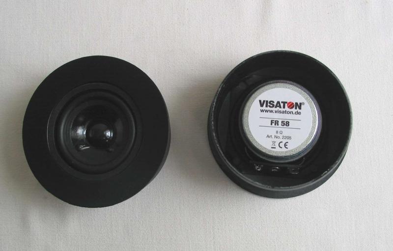

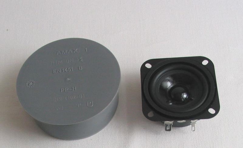

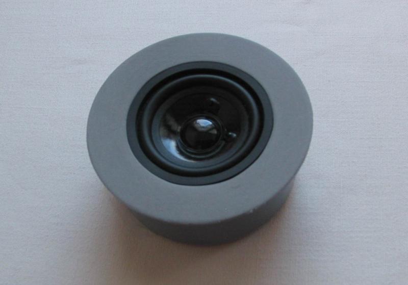

                              Ich wollte den FR58 als Einzelchassis auch schon einsetzen in einer Kombi mit W130S, aber dafür ist der Wirkungsgrad leider zu niedrig. Nehme jetzt den FRS5X. Aber vielleicht interessiert die Art, wie ich die Montage realisiert habe, nämlich mit einem Verschlussstopfen für DN75 Abflussrohr. Einfach ein Loch mit Lochkreissäge gesägt, die Ohren des Korbs müssen leicht nach hinten gebogen werden, dann verklebt. Das 'Gehäuse' besteht dann aus einem Stück DN75-Rohr.
                              Grüße Ralf
