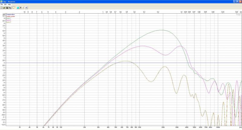

                    nicht direkt! nur die Treiberanordnung der Mitteltöner wird so.
                    Nur die Treiberanordnung bringt es leider nicht, bei Keele werden auch Treibergruppen mit unterschiedlichem Pegel angesteuert, erst das macht die gute Abstrahlung.
                    Nur gebogen bringt keinen weltbewegenden Vorteil gegenüber einem geraden Array.
                    Und q+d mit Edge simuliert bringen 16 Treiber auf einer Linie in OB mit den von dir angegebenen Maßen in etwa den Frequenzgang in 3 m Entfernung:
Ansichten: 1
Größe: 58,2 KB
                    Ist es das was du erwartest ?
                    Peter Krips

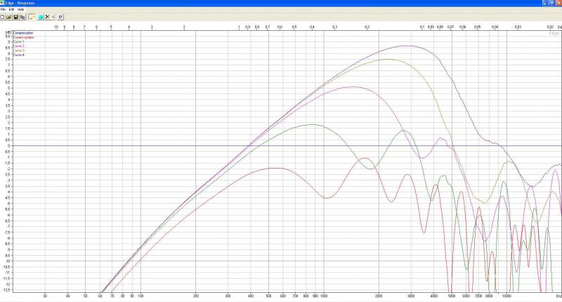

                        Hallo Timo,
                        zusätzlich steuert keele seine treiber zeitversetzt an, das delay wird gruppenweise verändert, die oberen treiberchen früher als die unteren,
                        Wer etwas durchliest ist klar im Vorteil...
                        Die verlinkte Bauanleitung ist rein passiv beschaltet, nix mit delay....
                        Nur übersieht keele, oder es ist ihm nicht wichtig, dass die hochtöner bei drei cm abstand ebenfalls nebenkeulen ausbilden, ...
                        Wenn du Nebenkeulen vermeiden willst, muß du halt einen einzelnen HT und MT nehmen, dann passt es dann auch besser mit dem Abstrahlverhalten zusammen.
                        jetzt kommt noch der kniff eine schmale offene schallwand zu wählen was eine CD charakteristik in einem sehr weiten bereich ausbildet, .....
                        ....deine edge-simulation, sorry für meine klaren worte, interessiert mich nicht im geringsten, ich schrieb schon, es wird eine aktive box.
                        Sorry für meine klaren Worte:
                        Aktiv kann Fehleinschätzungen beim Abstrahlverhalten nicht ausbügeln.
                        Hier noch ein uninteressante Simu: Dein Vorhaben in 0,5; 1; 2; 4 und 8 m Entfernung simuliert.
Ansichten: 1
Größe: 62,9 KB

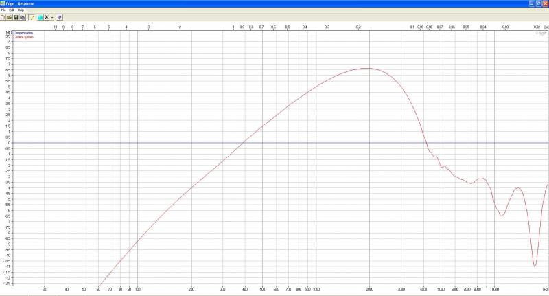

                        Und bei 3 m Entfernung einmal Mittelachse, dann 30 cm vertikal nach oben simuliert und dann Oberkante Array (120 cm) simuliert.
Ansichten: 1
Größe: 60,8 KB
                        Ich tue mich etwas schwer daraus CD-Verhalten abzulesen...
