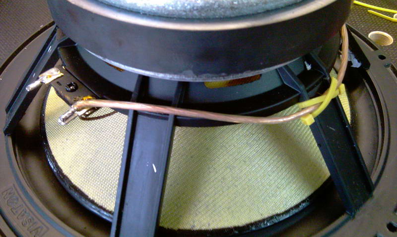

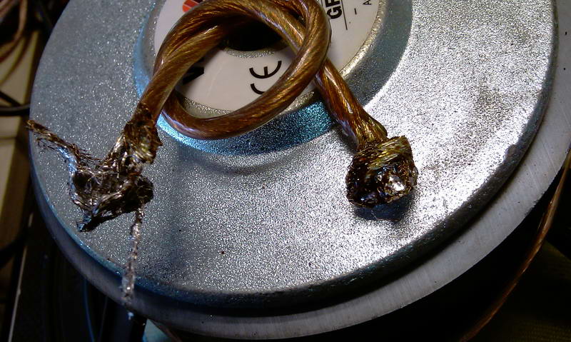

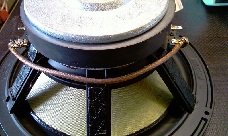

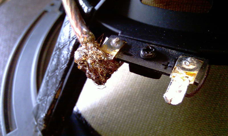

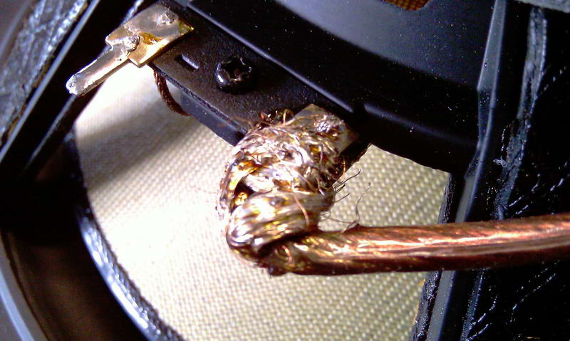

                • 5847
                #82
                Gegen kalte Lötstellen und Brechen habe ich ja meine Methode - erst durchs Loch, dann komplett mit dem Kupfergeflecht umschließen und komplett mit Lötzinn "verplomben". Das Lötzinn kann von Außen so viel korridieren wie es will
                Solch einen Kandidaten (nicht von dieser Person!) habe ich heute in die Finger bekommen. Mir ist unverständlich wie man Chassis so behandeln kann.
                Nach vorsichtigem entfernen des Tumors habe ich die Flachstecker neu verzinnt und ein neues Kabel angelötet und mit Kabelbinder fixiert. Durch das durchgesteckte verlöten eines dünnen Litzenstranges mußte ich leider mehrfach erwärmen, sowas ist absolut unnötig.
                Löten ist eindeutig (für mich) die bessere Variante. Allerdings habe ich letztens auch 2 gebrauchte HT gekauft, die waren für den kurzzeitigen Betrieb beim Vorbesitzer mit Flachstecker angeschlossen. Hat auch was.
