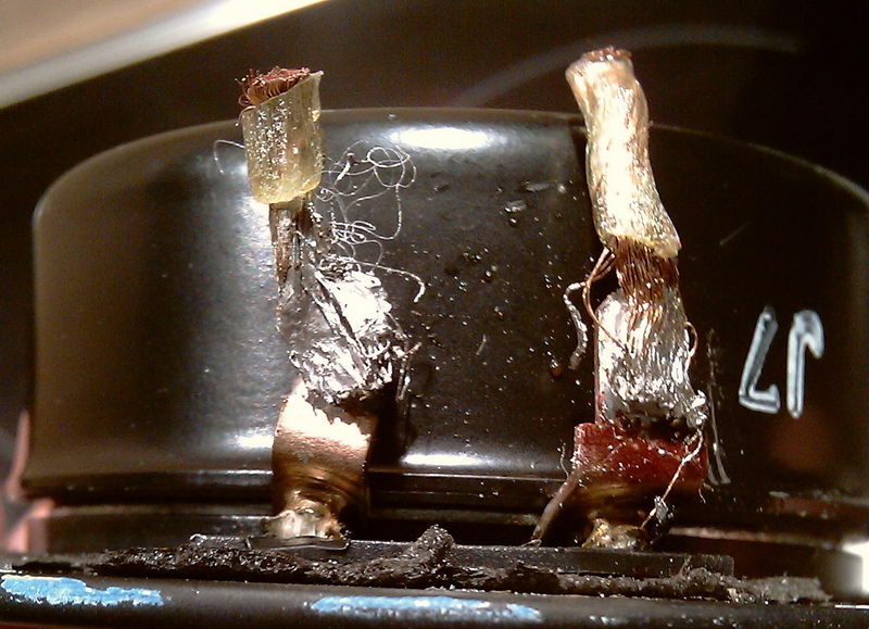

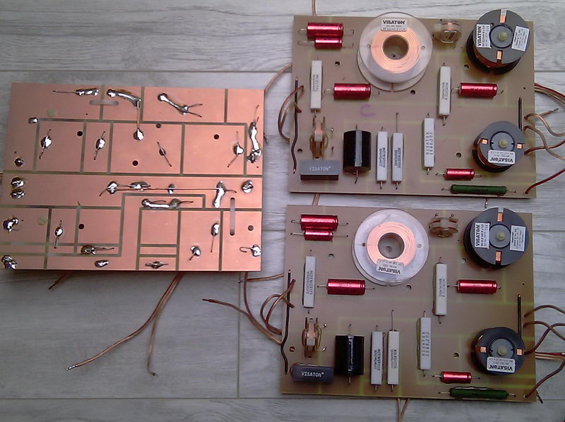

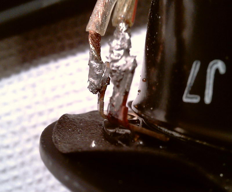

                        Beispiel gefällig?
                        Deswegen hatte ich ja gefragt.
                        Die ersten beiden Bilder sind genannte HT's, das letzte Bild meine Belle CR Weichen.
                        Damit brauche ich mich wohl nicht blamieren.
                        Das Problem beim verzinnten und geklemmten Litzenende: es fließt unter Druck und ist dann lose, außer vielleicht die erwähnte Wago Klemme Typ 222
