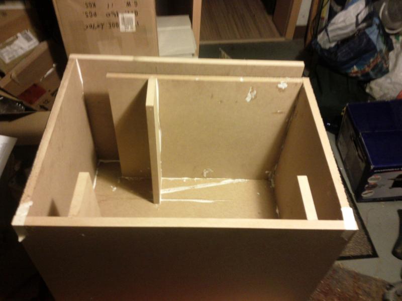

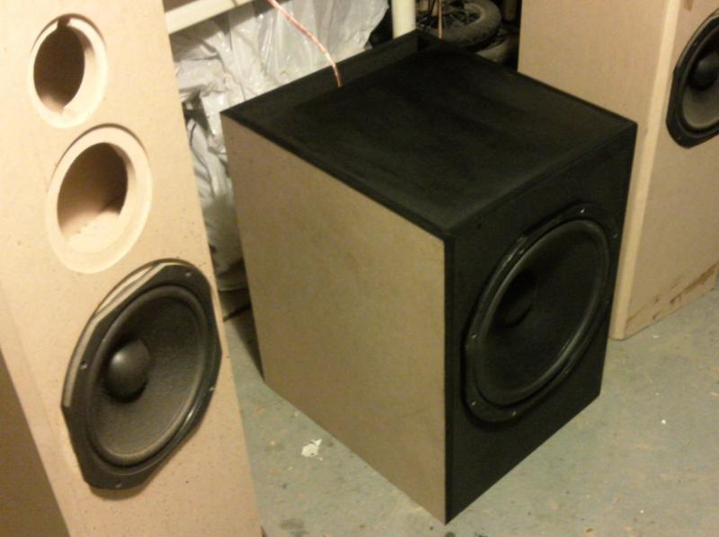

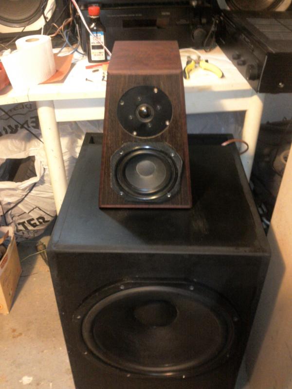

                      Jetzt läuft er schon eine Woche.
                      110 l BR
                      Beim Bau:
                      Danke nochmal Timo
                      Im letzten Bild mit Klampfis Gehäuse oben drauf
                      (Das Ding ist ein kleines Kunstwerk!)

                            Und Fragezeichen, wie tutet er?
                            Hab meinen noch nicht verbaut.
                            Sehr gut
                            Sehr souverän - voller Pegel ab ca. 30 Hz
                            Laut hab ich noch nicht probiert, hängt derzeit an einem kleinen 30 Watt-Verstärker
                            aber für mich schon laut genug.
                            (ist der TIW 400 jetzt besser als der 300er?
                            Schlecht zu sagen, hab sie noch nicht direkt verglichen und es sind völlig unterschiedliche Räume, aber der TIW360X ist auch sehr gut.
                            MFG
                            Christoph

                              Du hast die Auslegung des Subs mit AJHorn berechnet und so ist er gebaut.
                              110l, 5x40x50 cm BR, ab 30 Hz voller Pegel.
                              Lässt sich mit Sinustönen schön überprüfen.
                              Ich kämpfe gerade mit dem Finish
                              MDF mit schwarzer Beize, geölt und an den Seiten Buche und Palisander-Furnier.
                              MFG
                              Christoph
