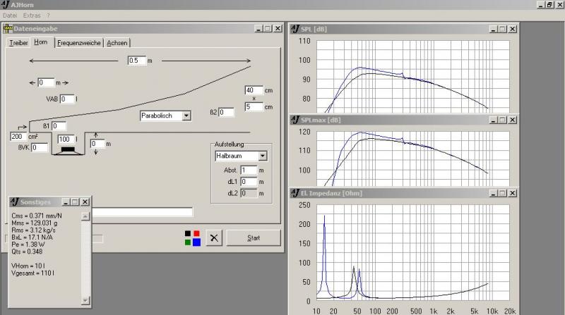

    ich habe bei einem freund vor gut 15 jahren zwei davon im kleinen gehäuse verbaut. ich hatte damals die verschieblichen BR rohre eingesetzt um die abstimmung zu finden, ... heute gehts mit ajhorn etwas einfacher, ... die gehäuse hatten jeweils rund 100 liter, was für einen tiw400 sehr klein ist, ...
    die kleinste bauweise ist ein dipol, ... aber dann ist er sub sicher nicht für deine SATs geeignet.
    ich versuche später mal den tiw zu simulieren.

          110 liter br, ...

            Kannst Du mir noch die Bassreflex-Auslegung geben.

              bei 400 mm breite der box wird es ein kanal der 0.5 meter lang ist und 5x40 cm in den abmaßen. kannst du nochmals im bild nachschauen, ...
              ich habe die datei aber noch offen, da ich wusste dass du nachfrägst, ...
              ich kann dir gerne noch weitere simulationen machen, ... aber ich denke, dass die box nicht kleiner werden kann.

                Steht ja im Bild alles drin
                Wenn man weis, was es sein soll.
                ca. 40x50x60cm geht ja noch.

                  ja, so groß ist das gar nicht, ... beim BR-kanal muss man sich halt überlegen wie man diesen unterbekommt. länger könnte er auch sein, nach der neusten simulation, 0.6 meter geht auch noch, dann hat man potential bei 30 hz noch aktiv anzuheben.
