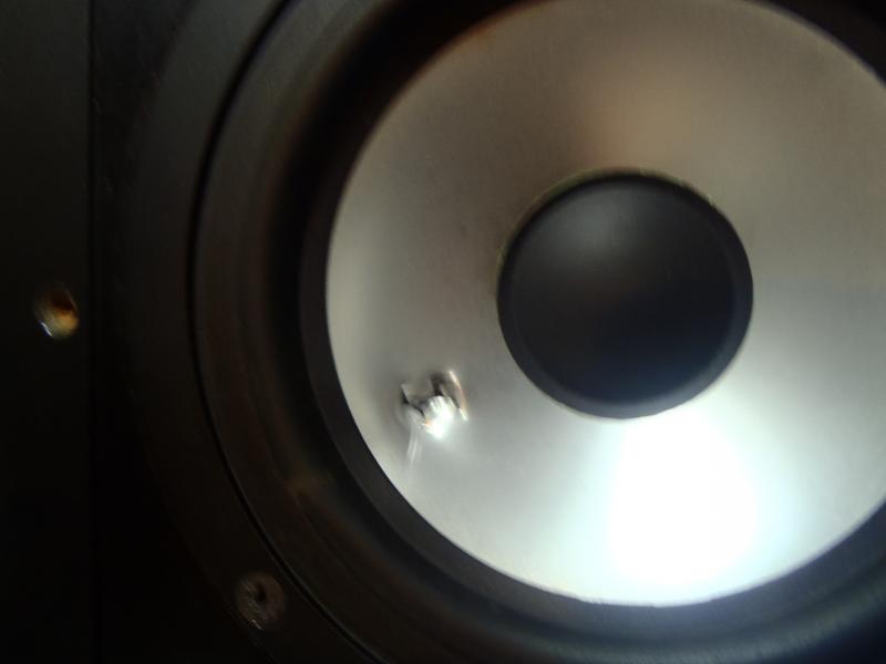

    ich brauch mal Rat und ggf. Hilfestellung. Einer meiner B200 hat ein kleines Loch mitten in der Membran (siehe Foto).
    1. Wie wirkt sich das klanglich aus?
    2. Wenn es ein Problem ist, was kann man machen (reparieren oder muss ich tauschen)?
    Danke für eure Tipps.
    H.
    Das ist doch kein Loch
    Die Box ist wohl nicht mehr dicht.

      Chassis ausbauen, die pappe von hinten zurückbiegen und mit holzleim versiegeln. Klanglich ist das recht unkritisch.
      • F.H.
        • 05.10.2011
        • 1014
        fabi hat recht. So ein kleines Loch ist völlig unkritisch. Einfach mit wenig Kleber von hinten zukleben.

              Ich wuerde das auch mit einem Tropfen Ponal verschliessen.
              Versuche aber in etwa die gleiche Menge auf der gegenüberliegenden Seite zu platzieren damit es nicht zu Taumelbewegungen der Membran kommt. So wenig Kleber wie Möglich benutzen...
              Davon sollte nichts zu hören sein.
              Gruss Marc

                  Hallo und danke für die Tipps.
                  Das war ein Nagel und mein Sohn.
                  Kann ich den Tropfen Ponal auch von vorne auf die Membran geben, spart das Ausbauen?
                  Was würde passieren (klanglich) wenn ich das Loch so lasse wie es ist?

                    du musst das Material was nach hinten durchgedrückt ist wieder nach vorne stellen, erst dann kann man den Leim aufbringen, ohne das Loch zu schließen wird es nicht gehen, Ausbauen geht doch schnell!
                      H.
                      Es pfeift durch.
