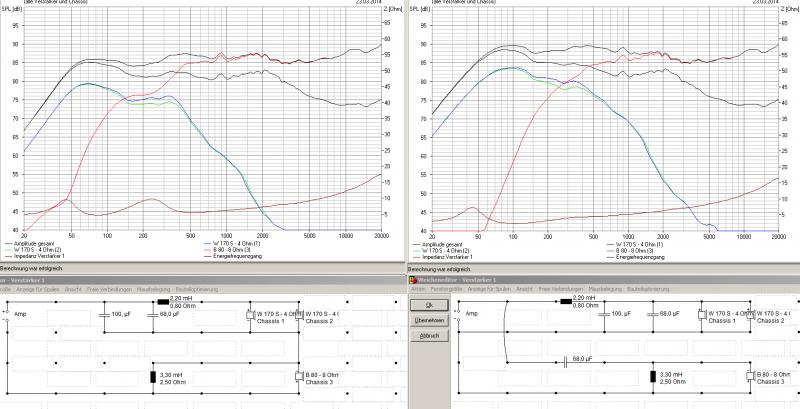

Genau daran dacht ich eben auchHier das Ergebnis. Nur ein W170S - in 30 Liter BR. Die gestrichelte Linie im Bassbereich = 20 Liter geschlossen. Habe am Gehäuse nichts verändert.
Der HT müsste evtl. höher getrennt werden (0,22er Spule; habe mit hier bei der die GF200 Classic orientiert), da der Energiefrequenzgang im Übernahmebereich nen blöden Buckel hat...

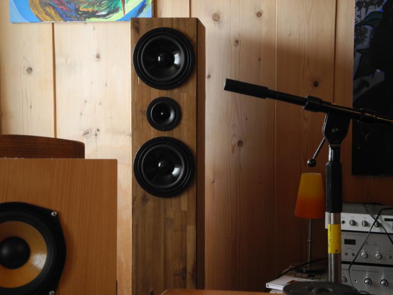

Die sehr tiefe Impedanz ist sicher nicht Mustergültig, müsste aber mit meinem Verstärker kein Problem sein, sonst hätte ich auch keinen Tiefbass,
welcher voll da ist. Den Lautpsprecher habe ich auch in diversen Räumen probiert um Raumresonanzen auszuschliessen. Es sind ja auch nicht meine ersten Boxen die ich Bauen.
Das Ziel war lineare Lautsprecher zu bauen die fürs Monitoring für Musik geeignet sind somit kam ich auf einen Breitbänder, da ich nur Zentral in der mitte Sitze.

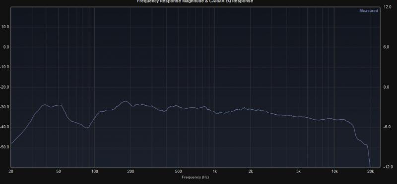

Mein Prolem ist wie auf dem Anhang ersichtlich die Grube bei 80 Hz und die Fehlende Dynamik.
Alternative wäre die vier vieröhmer loszuwerden und zwei 8er zu holen. Dann evtl gleich 20er. Wäre dann so ne Art "B80 Sonja".
So nen Einbruch hatte ich bisher nur im Zusammenhang mit Räumen gesehen. Wüßte gerade nicht wie so ein Loch vom Lautsprecher kommen sollte..liegt ja nicht im Übernahmebereich. Die Grafik vielleicht mal im Unterforum Raumakustik bzw. den Thread dahin verschieben?

Ich muss sagen der Klang der Lautsprecher ist schon gut in Verbindung mit Sperrkreis. Tiefe und Details sind Super.

Bei der Serienweiche müsstest du auf eine W170S umsteigen, wie du vielleicht gesehen hast - die Chasiss beeinflussen sich gegenseitig (siehe rote und blaue Linie). Habe mal mit einem TT und entschärftem Hochton was gemacht.
Problem is nur das Loch im Mittelton...liegt wohl daran, dass der B80 so tief spielen muss. Wenn man höher trennt, verschwindet das Loch bzw. verschiebt sich nach unten hin. Die Trennung darf aber nicht so hoch erfolgen, da der TT seitlich in der Box sitztAngehängte Dateien

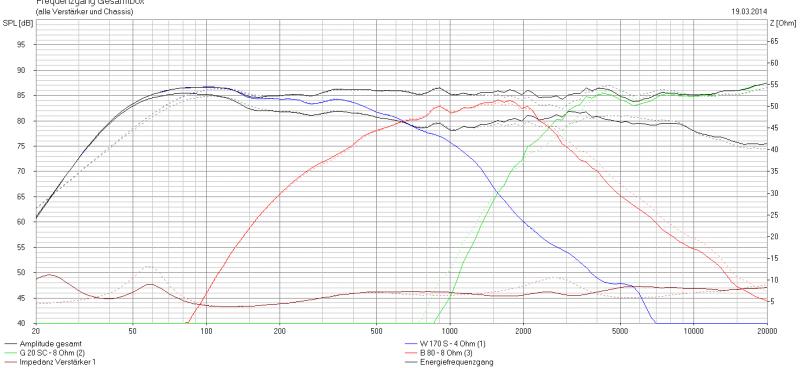

Hab im Forum, das ich seit Jahren verfolge und Super inspirierend finde, Wall Wals Sonja Center entdeckt!
Diese entspricht fast meinen vorhandenen Treiber. Kurz in BoxSim eingegeben, siehe da ausser dem grossen Buckel bei 300Hz und vielleicht etwas den Hochtöner absenken. Sieht es schon mal gar nicht schlecht aus.
Vielleicht dem Bass die Trennfrequenz tiefer setzen... mal kucken sobald ich wieder Zeit habe.
