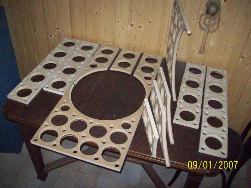

      ich stelle mir das wie ein Fachwerk vor.
      Und die Gehäusewände werden auch miteinander verbunden.
      Ja,ich glaube das muss funktionieren.
      Ich weiss,du magst ihn nicht,aber Hr.Timmermann baut das auch so,und ich denke mal der kann besser rechnen als ich.
      Die hier habe ich in 70 Liter CB verbaut.(15" Chassis)

          aber ich muss einen fehler zugeben. die abschätzung der wirkung von versteifungen habe ich wiederholt. aus unbestimmten gründen, allgemein gern als schlamperei bezeichnet, war die erste nicht richtig.
          die durchbiegung einer wand führt zu einer längenänderung der wand. die kann man ganz grob abschätzen. man kann genauso grob abschätzen, welche spannung insgesamt im material vorliegt. die ist dann wiederum grob mit einer längenänderung zu vergleichen, die ein stab hätte, der zwei gebogene wände verbindet. auch dessen spannung ist grob abzuschätzen.
          für praktische verhältnisse, zb 30x30cm^3 freie fläche, wandabstand 30cm, kommt heraus, dass die längenänderung des verbindungsstabes bei weitem, nämlich 100..1000..100000 mal größer ist, als die längenänderung der durchbiegenden wand. also versteift ein stab recht gut, prinzip wellpappe.
          aber ebenso praktisch ist, quer zu denken. hier buchstäblich: der stab kann seitlich ausknicken. dessen längenänderung entspricht dann nicht einer stauchung, sondern wiederum eieer durchbiegung. in dem fall ist eine versteifung nicht zu erwarten. das probate mittel dagegen ist, eine durchbiegung des verbindungsstabes zu verhindern, nämlich per kreuzversteifung, oder indem man den als t-träger ausbildet.
            T-Träger sind jetzt auch nicht besser als runde Profile wenn der Hauptlastfall Druck ist. Ein Besenstil wird ganz hervorragend funktionieren. Als nächstes forderst du den Nachweis auf Knicken, deswegen die Kreuzversteifung?
            http://de.wikipedia.org/wiki/Knicken
            Angeklebt ist wohl 4. Eulerfall, ich glaube nicht, dass das alles kritisch ist. Mal FEM mit leicht exzentrischer Last anschauen?
            Das sind glaub nicht die wahren Herausforderungen des Lautsprecherbaus.

                @Krabat
                wegen dem knicken der Versrebung geb ich dir recht.
                Deswegen bilden die Streben auf meinen Bild in dem Subwoofer in allen drei
                Achsen eine Verstrebung mit einem Abstand von ca 11cm.
                Die Wandstärke ist 25mm,die Schallwand hat 30mm.
                Auf dem Teil kann man einen Elefanten stellen(hab ich jetzt nicht berechnet,ist gefühlt)

                              Waveguide Audio hat mal eine Messreihe mit einem Sensor zur Gehäusevibration gemacht.
                              http://www.waveguide-audio.de/gehaeu...inleitung.html
                              http://www.waveguide-audio.de/gehaeu...ssungen-1.html
                              http://www.waveguide-audio.de/gehaeu...ssungen-2.html
                              Interessanten zur Gehäuseversteifung steht hier
                              http://www.waveguide-audio.de/gehaeu...-nachlese.html
                              Demnach sind meine äusserst Stabilen Versteifungen eigentlich sinnlos,
                              oder ich hätte sie weg lassen können,da in dem 50x50x50cm Subwoofergehäuse
                              keine stehenden Wellen aufkommen oder von so hoher Frequenz sind das sie nicht stören.
