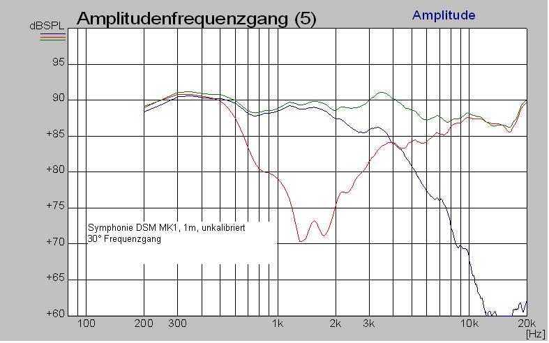

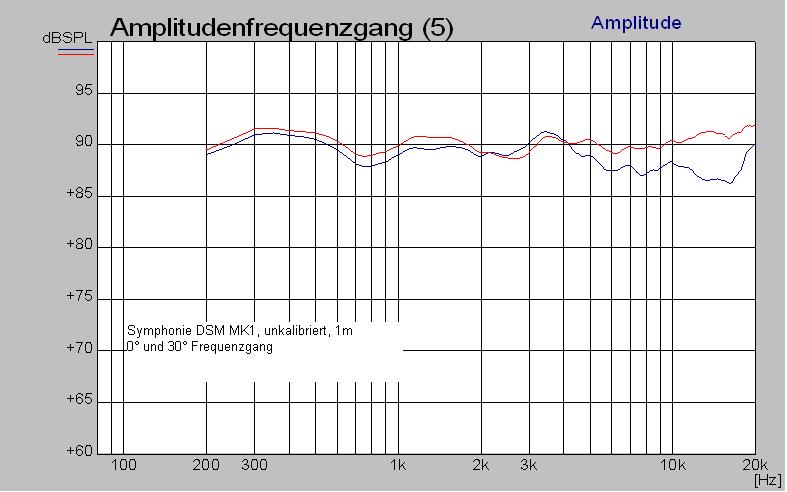

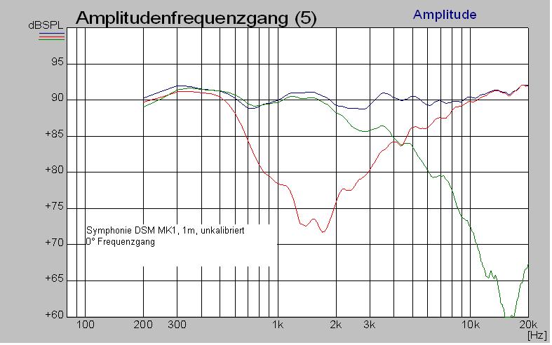

    Also habe ich mir die Box nochmal hergenommen und messtechnisch untersucht. Dabei stellte ich auch zu Hause die lineare Abstimmung auf Achse fest, jedoch fiel mir der 30° Frequenzgang ins Auge, der eine deutliche Betonung um reichlich 3kHz zeigt.
    Diese Betonung kommt durch die geometrischen Abmessungen der Schallwand, trotz der starken Phasen wird hier der Schallwandeinfluss überaus deutlich. Das kann man leicht nachrechnen, die Schallwand ist ca 19cm breit und incl. Phase 24cm. Dieser Effekt ist so einfach nicht zu vermeiden, da der MT und der HT in diesem Bereich sehr rund strahlen und somit der abgestrahlte Schall die Schallwand "sieht". Auf Achse korrigiert die Weiche die Beeinflussung, in der 30° Messung zeigt sich dann jedoch diese Betonung.
    Ausgehend von der These, dass sich Überhöhungen deutlicher als Senken bemerkbar machen, würde das den Klangeindruck erklären helfen. Durch diese 3KHz Überhöhung befindet sich deutlich mehr Energie im Raum, als im darauf folgenden Bereich des Hochtöners, das widerum könnte eine Erklärung sein, weshalb HT Details vermeintlich überdeckt und nicht so deutlich wahrgenommen werden.
    Einige Messungen habe ich angehangen, die die Überhöhung und die Einzelfrequenzgänge zeigen.

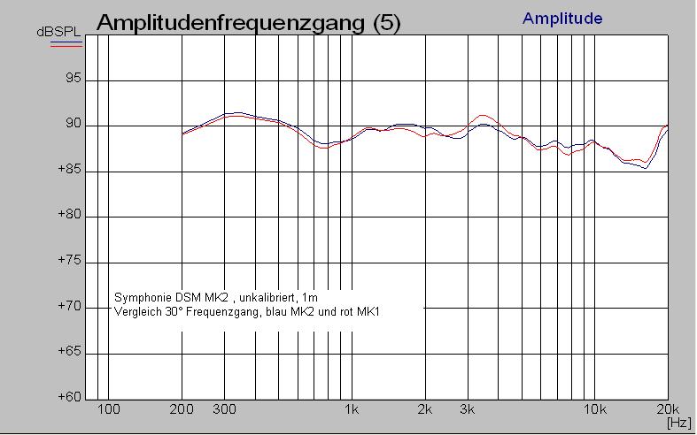

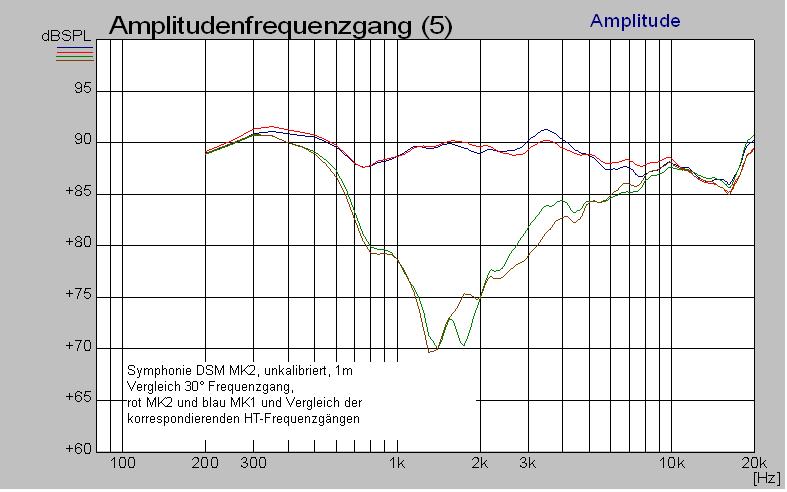

    Nun habe ich mich ausgehend von dieser These an die Weichenentwicklung gemacht, die sich mehr dem 30°Grad Frequenzgang widmet ohne dabei die Messung auf Achse zu vernachlässigen.
    Zunächst war die Entscheidung zu treffen, welcher Weichenzweig eine Korrektur erhält, zunächt könnte man meinen, es sei der Mitteltöner, der für diese Überhöhung verantwortlich zeichnet, aber die Messung zeigt, dass der Frequenzgang des MT durch die Weiche bereits im besagten bereich den Pegel reduziert und zu großen Teilen das weite Rundstrahlen des HTs einen großen Beitrag zur Überhöhung leistet.
    Also habe ich die Weiche des HT überarbeitet und folgenden Frequenzgang damit erzielt. Die Aufgabe bestand, des Bereich der Überhöhung zu reduzieren ohne den restlichen Verlauf zu beeinflussen, das Ergebnis ist im Nachgang denkbar einfach und zeigt einen guten Erfolg. Ich konnte auf Saug- oder Sperrkreise verzichten.
    Der Verlauf der 30° Kurve ist nun deutlich gleichmäßiger ohne Überhöhungen und mit einer recht gleichmäßigen abfallenden Kurve im HT-Verlauf, auch auf Achse gemessen bleibt die Linearität fast unverändert erhalten, eine leichte 1dB Senke im besagten Bereich ist unausweichlich, da sich die Geometrie nicht verändert.
    Nun muss die neue Weiche auch gehört werden, was mit Sicherheit eine spannende Arbeit sein wird.
    Bislang hatte ich den 30° Frequenzgang nicht sonderlich berücksichtigt, war der Meinung, dass er klanglich eine untergeordnete Rolle spielt, nach der jetzigen Erfahrung, werde ich diesen immer mit einbeziehen, besonders dann, wenn die Rundstrahlcharakteristik die Schallwandgeometrie mit einbezieht.
