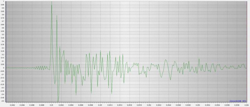

              Zitat von locutus
              Sodele....
              Einmal unkorrigiert und einmal korrigiert. (1/12 geglättet)
              Das Fenster meiner Wahl hat die Maße 60x135. Doppelverglasung. Gemessen wurde mit einem Roland UA-55 und einem AUDIX TM1 mit individueller Kalibrierung. Messung ungefähr mittig in Höhe und Breite des Fensters. 60cm Abstand. Sicherlich keine höchst wissenschaftliche Messanordnung. Aber für den ersten Eindruck ganz ok denke ich. In Rücksicht auf alle Nachbarn beende ich die Messserie für heute.
              Bei Fragen, fragen.
              Danke fuer's Messen.
              Uebertragung bis 40Hz? Kannst Du das bitte in ca. 2-3m Entfernung an 2-3 Punkten innerhalb von ca. 30cm messen und die IRs posten? Danke!

                  • locutus
                    • 03.11.2010
                    • 275
                    Hier noch die Impulsantwort der heutigen Messung. Muss das Morgen aber nochmal verifizieren.
                    • markus7
                      • 21.12.2010
                      • 1828
                      Kannst Du den IR auch als Sound File posten (z.B. WAV)?
