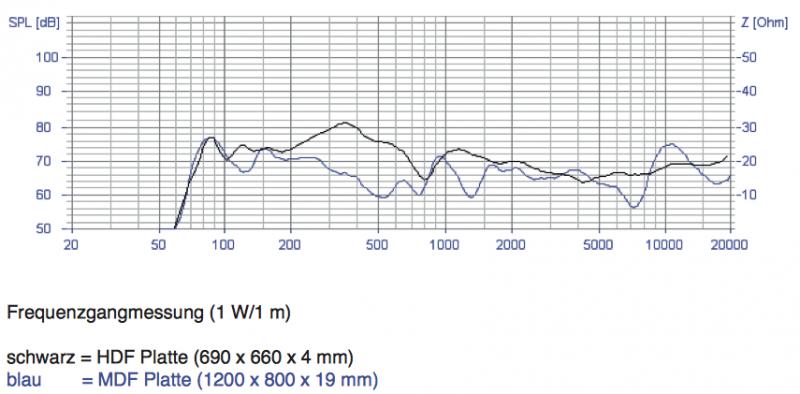

                    ein bild an der wand funktioniert leider nicht, wie man hier nachlesen kann:
                    http://www.visaton.de/downloads/pdf/...en_exciter.pdf
                    Wie wirkt sich die wandnahe Anbringung einer mit einem Exciter bestückten Platte aus (ähnlich einem auf- gehängten Bild)?
                    Durch den wandnahen Einsatz werden aufgrund der beidseitigen Schallabstrahlung der Platte die tiefen Töne ausgelöscht. Je näher die Platte an die Wand gerückt wird, desto schwächer wird die Basswiedergabe

                            Visaton zeigt Frequenzgaenge bis herunter auf 80Hz - Wunschdenken?

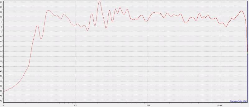

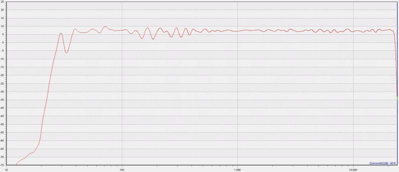

                                Sodele....
                                Einmal unkorrigiert und einmal korrigiert. (1/12 geglättet)
                                Das Fenster meiner Wahl hat die Maße 60x135. Doppelverglasung. Gemessen wurde mit einem Roland UA-55 und einem AUDIX TM1 mit individueller Kalibrierung. Messung ungefähr mittig in Höhe und Breite des Fensters. 60cm Abstand. Sicherlich keine höchst wissenschaftliche Messanordnung. Aber für den ersten Eindruck ganz ok denke ich. In Rücksicht auf alle Nachbarn beende ich die Messserie für heute.
                                Bei Fragen, fragen.
