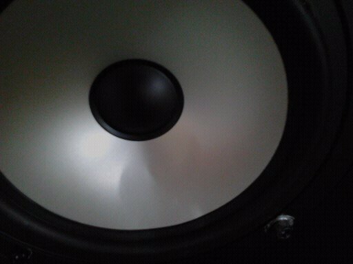

    mein Chassis (AL170) hat leider einen Stoß abbekommen. Hierdurch ist eine Delle entstanden. Mich würde interessieren, ob jetzt ein neues Chassis fällig ist oder dies nur optisch ein Problem darstellt. Das Chassis wird nur zwischen 220 und 1200 HZ eingesetzt.

    entscheidend ist, ob die Membran noch sauber kolbenförmig hubt oder leicht trudelt. Ich würde zunächst einen tiefen Ton drauf geben, damit du eine größere Auslenkung bekommst und den Hub besser sehen kannst (natürlich ohne Weiche). Wenn dir nichts ungewöhnliches auffällt, wird in dem angestammten Arbeitsbereich erst recht nichts sein.

      seh ich genauso wie mufasa
      aber an der stelle wo die delle ist hat sich nun auch der radius reduziert, darum ist die spule jetzt nicht mehr zentrisch koaxial zum magnet.
      solange nichts kratzt oder raschelt geht das in ordnung, weil die spule (noch) nicht am magnetjoch scheuert. das hört man deutlich !
      in dem frequenzbereich hubt die membran nicht sonderlich, da mach dir also keine sorgen.
      die wellenlänge, bei der der knick wirksam wäre, ist unkritisch.

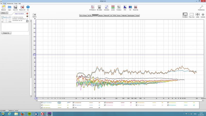

          vielen Dank schonmal für die Antworten. Ich habe eben eine Messung vorgenommen. M.E. sind keine Auffälligkeiten zu sehen.

            Das ist nur eine optische Einschränkung, wenn Du damit leben kannst.....

              Man kann von der Rückseite mit dem Fingernagel die Macken ausbeulen. Das Alu ist so weich, dass man es gut verformen kann. Natürlich muss man dabei sehr vorsichtig vorgehen.

                Vielen Dank für den super Tipp. Das hat wunderbar geklappt und man sieht nur noch wenige Unregelmäßigkeiten.
                  • 5972
                  Die Erfahrung mit dem Ausbeulen von hinten habe ich schon mal mit einem AL130 machen müssen. Die minimalen Restspuren haben mich aber trotzdem so gestört, daß der AL130 vom Center in die Rears umziehen mußte. ( ich weiß das sie da sind und sehe sie auch) Bei einer Aufstellung hinter mir ist ist mir fast egal.
