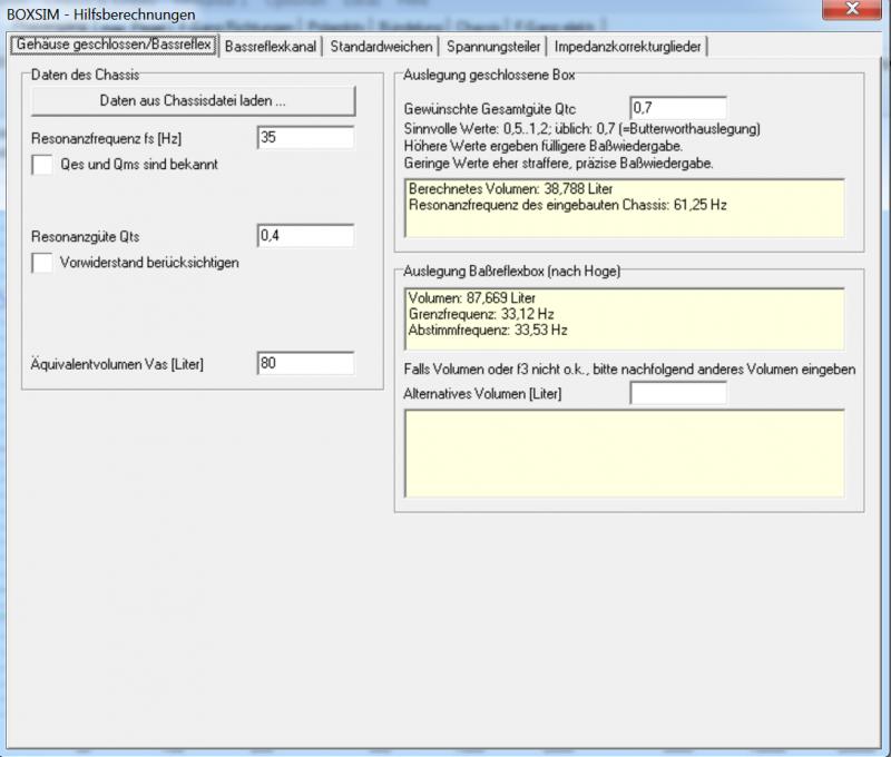

    hallo,
    ich suche im Net ein Tool zur Volumenberechnung von geschlossenen Gehäusen.
    Eingabe sollen die TSP und eine angestrebte Einbaugüte sein. Ausgabe soll das
    für diese Güte erforderliche Volumen sein.
    Ich finde immer nur Tools, die auf Basis von Güte 0,70.. berechnete Volumen anbieten.
    Eine Formel hilft mir nicht weiter, da außer den Grundrechenarten keine
    weitere Rechenkenntnisse (Gleichungen usw.) vorhanden sind.
    mfg Michael
    • 2335
    Boxsim macht doch sowas...da kann man die güte einstellen und es kommt ein volumen heraus
    • PeterFW
      • 15.01.2013
      • 117
      Und ebenso WinISD Pro, einfach solange das Volumen ändern bis die gewünschte Güte erreicht ist.

            ich vergaß zu erwähnen, daß bei meinem "Vorhaben" Güten von über "1"
            gewünscht sind. Entweder lassen sich "Wunschgüten" nicht eingeben, oder wie
            beim Strassacker-tool nicht größer 0,9.
            aua, da muß ich nochmal meine Schusseligkeit bemühen. Du hast ja recht, und
            ich wußte es sogar schon mal, aber
            Zitat von fosti
            Juuuungs, habt ihr euch die Fragen in diesem Forum von kmm mal angeschaut?
            riiichtig!! Da sollte man sich nicht wundern, wenn nichts gefunden, verstanden und überhaupt...
            Ich glaub ich komm jetzt zurecht. Vielen Dank
