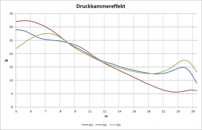

          Und doch ist die Verstärkung nicht an jedem Raumpunkt identisch, wie man hier sehen kann.

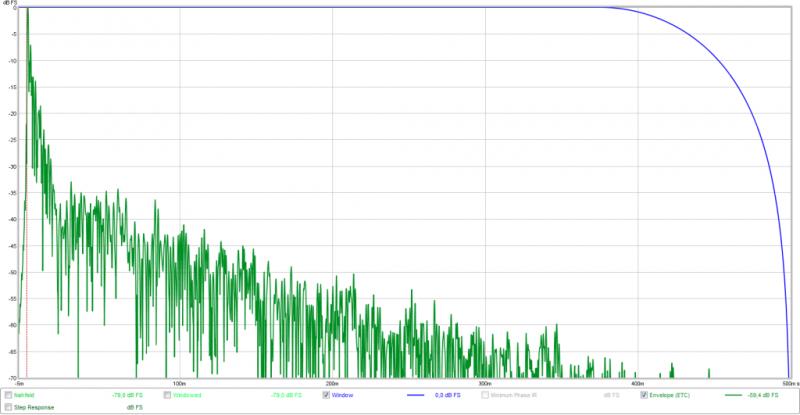

              Nein, das habe ich nicht gemacht. Ich habe aber explizit auf eine hohe Aussteuerung und Ruhe im Raum geachtet.
              Die ETC der Nahfeldmessung zeigt auch kein hohes Rausch-Plateau. Nur das Ausklingen des Raumes ist zu sehen.

                  Kannst Du das Diagramm auf 100 Hz spreizen und dann eine Hüllkurve bilden, Danke
                      Was meinst du damit? In der ETC gibt es keine Frequenzeinstellung.
                        Interessantes Diagramm, das mich weiterbringt. Und ich sehe mit Wohlwollen, dass jetzt obendrüber "Druckkammereffekt" steht.
                        Anders als Du interpretiere ich das Diagramm so, dass unterhalb der niedrigsten Raummmode sehr wohl eine Angleichung der Messungen an den unterschiedlichen Orten stattfindet. Ob die gezeigten Unterschiede unter 9 Hz überhaupt noch aussagefähig sind, kann ich nicht beurteilen.
                        Naja, woher sollte der Ansteig denn sonst kommen?
                        Das frage ich mich auch! Ich bezweifelte ja nicht das Vorhandensein eines gemessenen Anstiegs an sich, sondern Deine Erklärung. Immerhin "weiß" ich jetzt, dass der Anstieg nicht ortsgebunden ist.
                        Wurden die Messungen eigentlich in einem "dichten" Raum gemacht? Kann man den Raum auch öffnen? Gibt es dann einen messbaren Unterschied?
                        Wobei das mit dem "Öffnen" so eine Sache ist. Ein gekipptes Kellerfenster, das in einen Lichtschacht mündet, macht aus einer "Druckkammer" noch lange keinen offenen Raum.

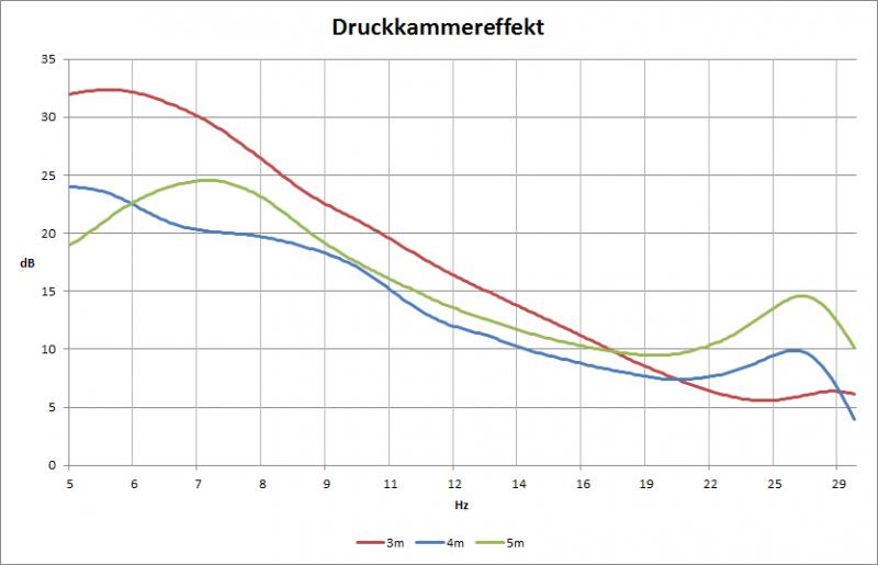

                          Ich habe auch die Achsenbeschriftungen korrigiert.
                          Du meinst, dass sich die Steigung unterhalb der ersten Längsmode langsam angleichen? Ja, das sieht in der Tat so aus. Ich habe die Kurven mal verschoben, so dass es besser sichtbar ist.
                          Ich auch nicht. Daher gebe ich auch nichts auf die absoluten Werte. Die Tendenz reicht mir schon. Und die ist ziemlich eindeutig.
                                Super!
                                Was sehe ich: Da kommt die rote Kurve aus einem Modenminimum. Die grüne und blaue kommen aus einem Modenmaximum. Zu tieferen Frequenzen laufen die Steigungen zusammen, weil keine Modenschwankungen mehr im Raum existieren. Was nicht heißen muss, dass der Druck im Raum gleichzeitig an allen Stellen gleich ist. Der eigentliche room gain wäre dann nicht so schön ideal geradlinig (und nicht ganz so steil) wie in post#1, aber zweifellos vorhanden.
                                Ich kann sehr gut verstehen, dass Du diesen gain bis zu den tiefsten Frequenzen ausnutzen möchtest .
