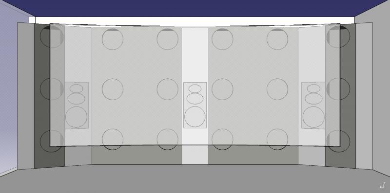

                            In diversen Foren wurde auch jahrelang behauptet, dass poröse Absorber im Tiefbass meterdick sein müssen, um zu wirken. Dass bereits 55 cm an der Rückwand sehr wirkungsvoll sind, hätte ich vor meinem Experiment auch nicht gedacht. Von daher bin ich inzwischen sehr vorsichtig, was offensichtliche Sachverhalte angeht.

                                Wie sollte der Absorber etwas damit zu tun haben?
                                Ich habe die Messungen mit und ohne Absorber noch hier. Das Verhalten unter 20 Hz ist nahezu identisch. Tendenziell ist die Steigung mit Absorber sogar etwas geringer. Zumindest auf den ersten Blick. Weiter verfolgt habe ich das nicht.
