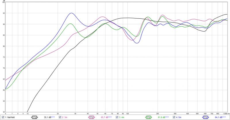

    Da in den Untiefen des Internets häufig davon gesprochen wird, dass in normalen Wohnräumen kein Druckkammereffekt vorliegt, wolte ich mal wissen, wie sich mein zukünftiger Heimkinoraum in dieser Hinsicht verhält.
    Dafür habe ich ein Test-SBA mit zwei Treibern einmal im Nahfeld und einmal an verschiedenen Punkten im Raum gemessen. Die Subwoofer waren in geschlossenen Gehäusen verbaut. Die Rückwand des Raumes war bei der Messung mit 55 cm Sonorock bedämpft. Die Wände des Raumes bestehen aus Kalksandstein, Decke und Boden aus Beton. Er ist also komplett schallhart.
    Raummaße: 6 x 4,8 x 2,2 m
    Die Nahfeldmessung direkt vor dem Tieftöner zeigt einen lehrbuchhaften Abfall mit ca. 12 dB /Okt. Der Raum wurde bei dieser Messung weitestgehend ausgeblendet.
    Die Messungen im Raum mit 4m und 5m Abstand zur Front offenbaren eine schöne Verstärkung schon im Bereich der 1. Längsmode (27 Hz). Das rührt vor allem daher, dass diese nicht komplett bedämpft ist. Die Messung bei 3m zeigt den Anstieg erst weiter unten.
    Hier ist die Differenz zwischen der Nahfeldmessung und der Messposition bei 3m zu sehen. Da die 1. Längsmode in der Mitte des Raumes naturgemäßg keine Überhöhung aufweist, bleibt ausschließlich der Anstieg unterhalb selbiger erhalten. Mit ca. 12 dB/Okt könnte er kaum idealer ausfallen. Bitte ignoriert den Gleichanteil, da die Ausrichtung der Nahfeldmessung zu den anderen Kurven nicht trivial ist. Die Steigung ist davon ohnehin unabhängig.
    Die Theorie, dass sich der Amplitudengang eines geschlossenes Gehäuses gut mit dem Roomgain ergänzt, trifft in diesem Fall voll zu. Ohne Equalizer stellt sich bereits ein relativ linearer Amplitudengang ein. Zumindest ist kein hoch angesetzter Shelvingilter notwendig, um die 20 Hz zu erreichen.
    Welche Erfahrungen habt ihr mit euren Räumen gemacht?
    Nils
    • 3175
    Sehr schön Nils! Ich habe meine AL200 auch in 17 Litern geschlossen verbaut und brauch auch nicht viel anzuheben!

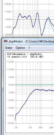

          Mal wieder: Theorie (Boxsim) der Concorde CB und Praxis (Arta am Hörplatz), kein EQ:

                    Mal wieder: walwal postet Diagramme.
                    Nichts für ungut, aber so macht man das nicht. Skalierung? Achsbeschriftung? Welches Diagramm zeigt was?
                    Und die Frage aller Fragen: Was will der Autor, oder in diesem Fall der Poster, mit den Diagramm aussagen? Oder sollen wir sie nur zur Kenntnis nehmen?
                      Mr.E nimms mir net übel aber manchmal denke ich du stellst dich absichtlich dumm. Was ist an der Darstellung nicht zu verstehen?
                      Einheitliche Skalierung mit Beschriftung ist vorhanden und zeigt den Unterschied Freifeld/Raum. Nochmal, was ist so schwer daran zu verstehen?
                        Mr. E hat schon recht. Walwal macht hier falsch, was man falsch machen kann:
                        Wenn man zwei Diagramme beschreibt, steht das erst beschriebene oben, das zweite darunter. Das ist in JEDEM Lehrbuch so.
                        Boxsim kann keine Theorie zum Druckkammereffekt liefern (und Praxis ebenso wenig). Deshalb ist die Aussage "Theorie (Boxsim)" und jede Boxsim-Kurve in diesem Zusammenhang Unsinn. Und dann kommt hinzu, dass keinerlei "Boxsim" zu sehen ist - nur zwei dsp-Modul-Fenster.

                          Jetzt sage ich auch mal was dazu:
                          - Wir sind hier nicht in der Schule.
                          - Das Diagramm habe ich so gespeichert und ich werde mir keine zusätzliche Arbeit machen
                          - Das obere Diagramm ist die Arta-Messung
                          das untere die Boxsim-Datei,
                          beide in die DSP-Software importiert.
                          Die Skalierung ist vorhanden und mit etwas gutem Willen vergleichbar.
                          - Dass Boxsim den Tiefton im Raum nicht simulieren kann, wissen längst nicht alle, wie aus vielen Beiträgen in diesem Forum zu entnehmen ist. Das kann man nicht oft genug sagen.
                          Was zeigen die Diagramme?
                          Einen Abfall der CB von etwa 12 dB/Oktave laut Boxsim, während die Messung auf Grund von Raummoden sowie Druckkammereffekt? bis 30 Hz kaum Pegel verliert, abgesehen von einigen Einbrüchen durch Interferenz.
                          Solche Beiträge wie der von Mr. E empfinde ich als korinthenkackerisch und damit trägt er (neben anderen selbsternannten Professoren) zum schlechten Klima im Forum bei.
                          Alleine der erste Satz:"Mal wieder: walwal postet Diagramme " reicht dafür aus.
                          Und jetzt bitte zurück zum Thema.

                            LANGUAGE! wer "hifi-akademie" sagt, sollte sich wohl an minimalstandards messen lassen, ganz abgesehen von fäkalästhetischen und anderweitig abfälligen bemerkungen, die hier den gedankenfluss arg stören. hätte der walwal doch den thread nicht dahingehend vom thema abgebracht, bräuchte er auch nicht "Und jetzt bitte zurück zum Thema." fordern. beleidigen, und dann dem attakierten den mund verbieten - wo kommt man mit einer solchen nummer durch?
                            der einwand aber, dass die von dem walwal geposteten diagramme mal wieder nicht verständlich sind, der war in voller pracht gerechtfertigt. sie waren nicht verständlich.

                              ... ein breites loch bei 120hz. das ist zwar üblich, aber schlecht. das sieht man - nach weiteren erläuterungen - denn auch bei dem walwal seinen grafiken.
