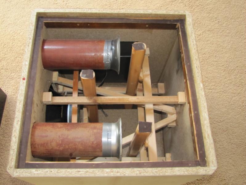

                  wollte im voraus bloß kurz erwähnen, dass jetz die neuen TIW200XS verwendet werden sollen...
                  Ich habe eine Frage zur BR-Abstimmung. Die TT spielen auf ein gemeinsames Volumen von 100l. Aus geometrischen Gründen will ich 2 BR-Rohre verwenden. Wie berechne ich die jetzt in Boxsim? Einfach annehmen, das ich die Box virtuell "teile", d.h. zur Berechnung nur 50l heranziehen auf die ein TT spielt und dann das Rohr 2mal in die 100l Box mit 2 TT einbauen?
                  Klingt eig logisch...
                  Liebe Grüße
                  Robert
                    • 28854
                    #54
                    Genau so. 2 Rohre 10 cm Durchmesser, 30 lang.
                    Der hat 120 L mit dem W 300 S 4.

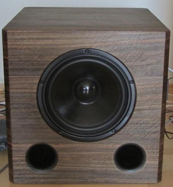

                              Hallöchen,
                              ich wollte mich mal kurz melden und verkünden, dass ich das Projekt jetzt durchgezogen habe. Die Schallwand habe ich heute verleimt, morgen wird geschliffen und dann wirds auch schon zum Soundcheck kommen...
                              Bilder und weitere Infos werde ich dann wenns komplett (bis auf den Lack) fertig ist mal hinschreiben.
                              Liebe Grüße
