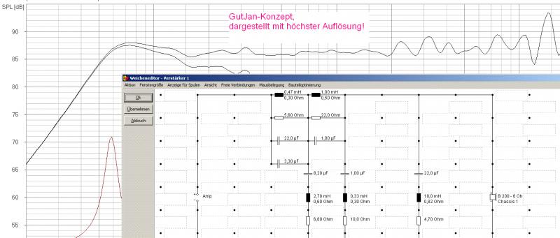

    gutjan zeigt eine imposante weiche.
    das problem ist der preis:
    eine einzelne weiche, komplett mit mkt, mox und sp - mit ausnahme der 2,7er als sp und 10er als trafokern von it -
    kostet rund 260 oiros. stück, nur teile.
    Vor allem ist die Weiche absoluter Schwachsinn....von der schlechten Simulierbarkeit des B200 mal abgesehen, ist ein Hypex AS2.100 günstiger und flexibler...achso ja Schwachsinn:
    In den Saugkreisen teure Niederohmspulen mit Widerständen aufzupeppen ...RESPEKT!!!

                Bitte nicht den "Gutjan" ohrfeigen - sein Netzwerk nimmt sich exakt die Anomalien vor, die ich ebenso bearbeiten würde, würde ich ein Overkillnetzwerk wollen.
                Hallo Martin,
                ich habe deinen Hinweis nicht ignoriert oder gar vergessen, sondern warte noch auf die Treiber [...]
                Nach den ersten Messungen und Höreindrücken weiß ich mehr und versuche dann einen (auch kostengünstigen) Kompromiss zu finden.
                An der "Gutjan-Weiche" gefällt mir der Impedanzverlauf nicht. Grundsätzlich ist es allerdings sinnvoll niederohmige Induktivitäten einzusetzen [...]

                  Dumpf
                  Zitat von zxlimited
                  Artemis, beim Überfliegen Deiner simulierten Frequenzgänge konnte ich nirgendwo mehr so richtig den unbedingt benötigten Anstieg zu den Höhen erkennen. Ich weiß jetzt nicht, ob Du aktiv oder passiv bauen willst, aber so oder so wirst Du sehr schnell merken, dass der B200 exakt linear abgestimmt viel zu wenig Hochton macht -> Stichwort Bündelungsmaß.
                  Daher haben sämtliche Boxen mit großem Breitbänder diesen Anstieg auf Achse drin, um das ebenfalls ansteigende Bündelungsmaß und den damit reziprok fallenden Energiefrequenzgang zu kompensieren.
                  Machst Du das nicht, klingt´s dumpf
                  Gruß, Martin
                  Na dann, ist die preiswerteste Lösung auch die Beste. Zwei Zementbunker, ein Elko und eine Luftspule - fertig.

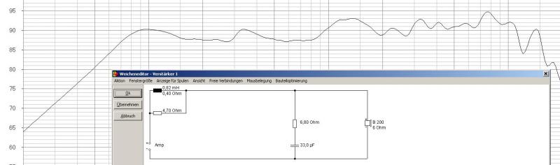

                    Ob der "Breitbänder" nun simulierbar ist, oder auch nicht, wird sich anhand der Messungen eindeutig zeigen [...]
                    Als Vergleich nehme ich das Dreiminutenprojekt .
                    Warum sollte der B200 nicht simulierbar sein? Ehrlich gesagt, das verstehe ich nicht.

                      Kosten pro Box
                      @anselmo,
                      dein Überschlag ist exorbitant gewaltig: 260+200+Gehäusematerialien, ca. 500 Euro
                      für eine Solo.
                      Meine Dreiminuten Solo, die "Solo33KU" (endlich habe auch ich einen Projektnamen ) wird ganze 125+15+35 = 175 € zzgl. der obligatorischen Versandkosten verschlingen.
                      Holzzuschnitt aus dem Baumarkt um die Ecke, Treiber plus Spule, Widerstand, Kondensator, Polklemme bei Reichelt und das Füllmaterial als Beutelware für 2,5€ im Bastelladen [...]
                      Gewaltige Differenzen, findest Du (und Visaton) nicht auch???

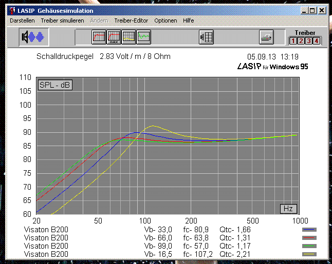

                        Welches Volumen?
                        "Dein Gehäuse wird wohl kaum mehr Tiefgang bringen als eine Solo20, aber die ist deutlich einfacher, kleiner, und hat eine passend entwickelte Weiche."
                        Das glaube ich noch nicht "zxlimited",
                        sieh einmal was uns das schöne alte Programm von Michael K. dazu als Anhaltspunkt zeigt.
                        Wie schon einmal gesagt, noch ist alles offen.
                        Gruß,
                        artemis
