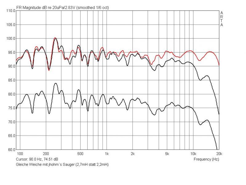

    Sorry, hab ich grad erst gesehn. Wie in der Verlinkung oben (umgebaute AL170) zu sehen, nichts. Ist nur ne, für mich, optische Verbesserung, rein technisch hat sich so gut wie nichts wirklich verändert. Kann sein das sich wegen des Plugs das Chassis unter Winkel im oberen F-Bereich anders verhält als das Original, hab ich aber seinerzeit net gemessen. Aber wie man sieht arbeiten die beiden Chassis unter Winkel net allzuschlecht zusammen, würde behaupten besser als mit der G25.
      der vorgeschlagene Sauger macht sich nicht schlecht wie man sieht, einzig die Spule hab ich noch auf 2,7mH geändert, verrundet den Buckel besser. Die leichte Senke im Mittelton ist Absicht () und spiegelt sich in sogenannten HighEndboxen wieder, naja so schlimm ist sie ja nicht. Die zweite Weiche ist auch zusammengelötet und wird ab heute oder morgen abend dann im Päärchen spielen, bin mal sehr gespannt wie sich die Dinger machen. Die Sauger werden zu Testzwecken mal schaltbar gemacht zum Vergleich mit und ohne. Der Hochton sieht optisch hier recht schlimm aus, absolut aber schwankt er um +- 1dB...

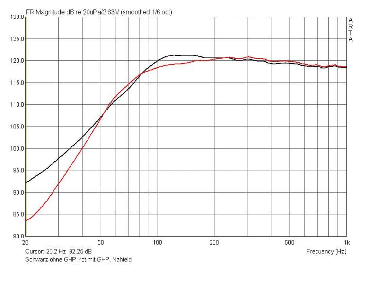

        Ergänzend noch der Quasi-Freifeld-F-Gang und die Wirkung des Hochpasskondensators im Nahfeld, macht die Basswiedergabe am Schreibtisch etwas entspannter. Das Nettovolumen beträgt 11 Liter.

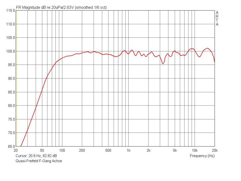

                          Ich sag mal so, rein klanglich bin ich nach wie vor sehr zufrieden, wäre da nicht die Tatsache das mich die Messungen noch nicht so richtig zufriedenstellen, aber es soll ja net innerhalb 1 Woche alles fertig sein. Noch z.B. sind die Chassis nicht eingefräst, habe mal am MHT seitlich Papier angeklebt zur simulierten Bündigkeit mit der Schallwand, da lies sich ein Einbruch direkt bei der Trennfrequenz messen der ziemlich übel aussah. Bevor ich da weitermach werden die Chassis erst eingefräst, aber aufgeben werd ich net.
                            Mahlzeit,
                            habe gestern abend die Chassis bündig eingefräst, als Ergebnis kann der Winkelsauger im Hochton bei 7 kHz entfallen und die Senke bei ca. 12kHz hat sich auch so gut wie gelegt, waren also beides Reflextionen an der MHT-Frontplatte. Dann noch festgestellt das ich zu blöd war beim AL170 bei den Chassisdaten auf "zu simulierende Box" umzustellen, deswegen sah die Simu mit den Importdaten natürlich auch anders aus als in Real. Hab dann schlussendlich nochmal alle Chassisdaten beu gemessen, importiert, ne neue Weiche zusammengeklickt, soweit stimmt zum jetzigen Zeitpunkt mit der neuen Weiche eigentlich alles, bis auf, wieder, die Phasenlage im Übernahmebereich. Da hat der MHT12 bei ca. 3kHz einen Buckel den Boxsim beim Einlesen "wegglättet". Die Simu sieht rundum sehr gut aus, auch in Real alles gut und sehr linear bis auf den reelen "3kHz Poppel" des MHT der die saubere Addition beider Chassis vereitelt, der Poppel ist auch bei diversen Visatonmessungen in den Bauvorschlägen zu sehen. Wenn ich das noch gebacken kriegt bin ich glücklich.
                            Zum MHT12 möcht ich noch sagen, auch wenn jetzt wahrscheinlich Stirnrunzeln vor einigen Monitoren zu sehen sein wird, der Hochton ist einfach phänomenal, unangestrengt aber trotzdem präsent, wie wenns einfach so sein müsste, anders kann ichs derzeit net beschreiben. Gefällt mir besser als die DSM25FFL!
