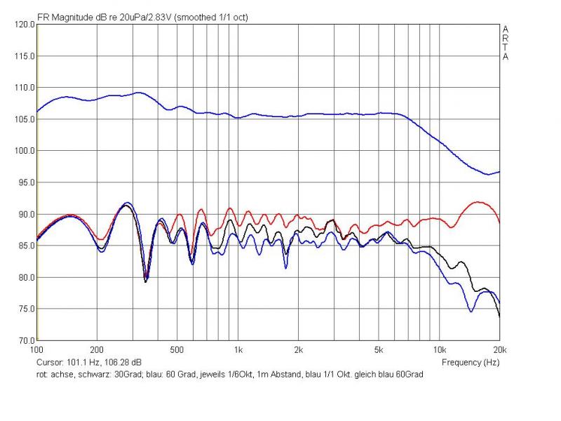

        Jo, die Bauform mit dem entsprechenden Abstrahlen. Wenn ich mir allerdings die aktuellen Winkelmessungen anseh, hier in 1 Meter Abstand und 1/6 Glättung in Verbund mit nem AL170, will sich mir net so recht erschliessen wie zum MHT12 eine 50mm Mitteltonkalotte passen soll, die Kalotte wird sich dann nach meiner Meinung IMMER in den Vordergrund spielen, der MHT ist halt mal kein Breitstrahlmonster, weder horizontal noch vertikal im Gegensatz zu der 50 MT-Kalotte, ich frag mich dashalb aktuell wie das in Realität so richtig zusammenpassen soll.

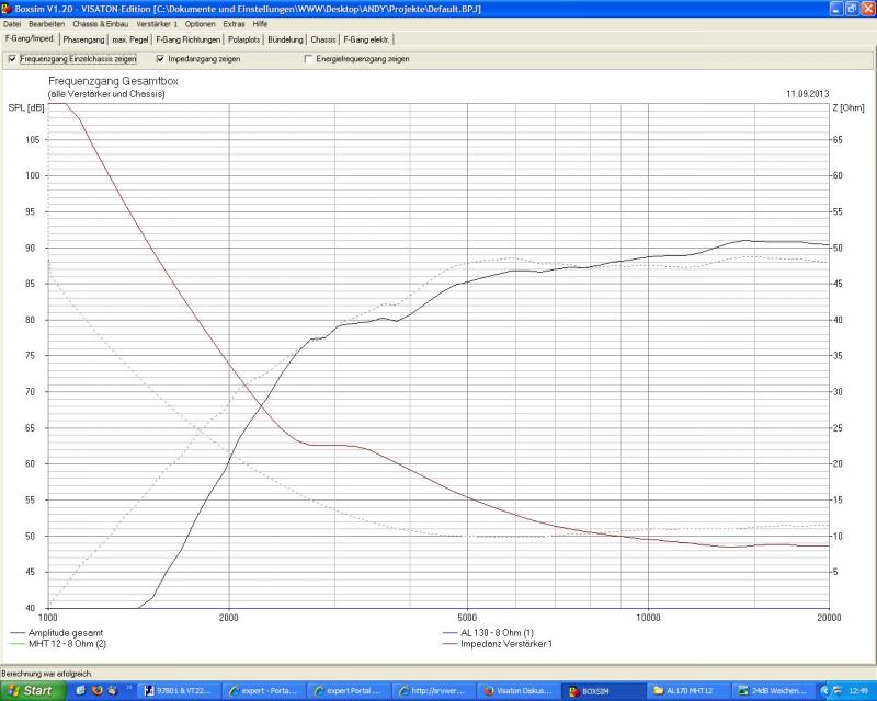

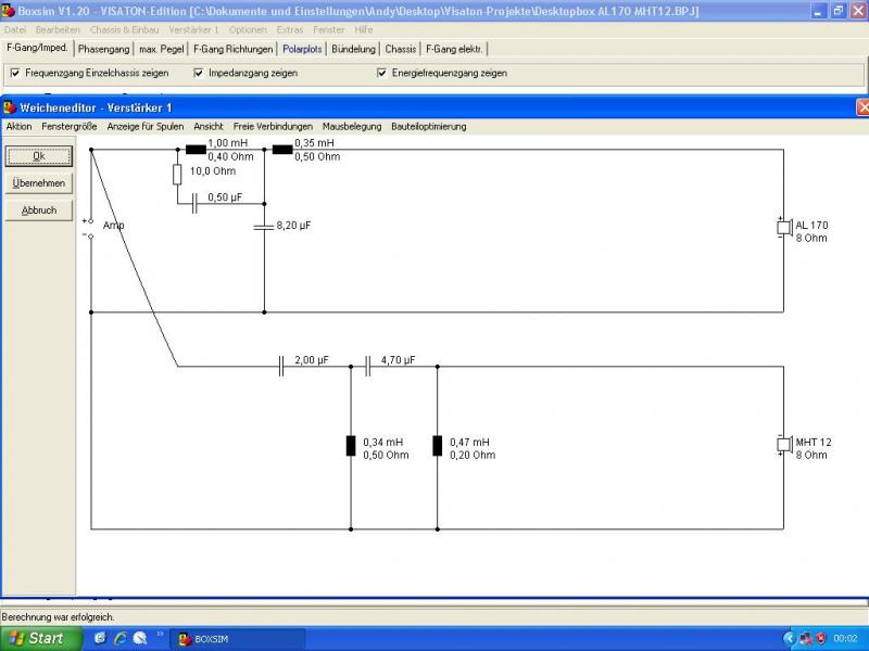

        Bild 1: die neue Weiche.
        Bild 2: die Box mit der Weiche auf Achse, 30 und 60 Grad, absichtlich mit 1/6 Okt. um eventuelle Ausreiser sehen zu können. Die Obere einzelne blaue Messung ist die gleiche wie die 60Grad Messung unten im Shot, nur mit 1/1 Glättung.

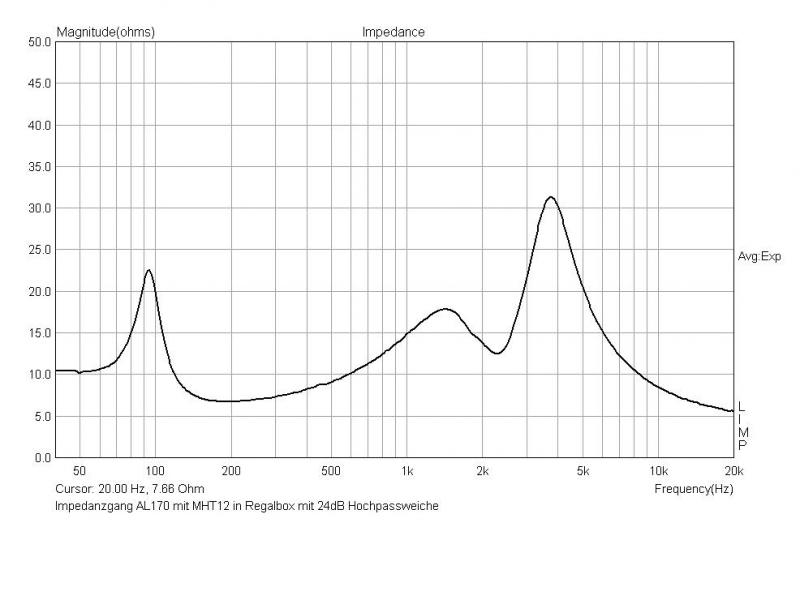

        Bild 3: Der aktuelle Impedanzgang
        Bild 4: Oberster "Strich" 1/1 Glättung zum Ersehen der Tendenz auf Achse.
        Darunter wieder achse 1/6 Normal und verpolt.
        Darunter Einzel- und Summenfrequenzgang 1/3.

        Zwecks der Tendenz der Abstimmung, wie zu sehen läuft der AL170 im Mittelton auf Achse ein wenig höher und der MHT im Übernahmebereich etwas tiefer als Bezugspegel, in den Winkelmessungen kann man gut sehen das die Abstimmung zum Gesamtbild der kompletten Box gut passt. Aber wie gesagt, jetzt wird erst mal gehört und dann event. nochmal geschossen.

                Wegen den Weichenteilen, die sind in der jetzigen Simu noch "so wie sie zur Verfügung standen" eingetragen, wie z.B. die 0,47mH Spule im Hochpass mit 0,19 Ohm Innenwiderstand (1,4mm Drahtdurchmesser), das ist in der Anwendung natürlich net nötig, heist ich mach noch nen Weichenumbau auf realistische, gebräuchliche Werte mit Vergleich was sich wie und wo ändert. Wenn das fertig ist stell ich das Projekt in die Galerie zum Abschluss und damits als Projekt an sich vorhanden ist, dann auch mit optisch schöneren Messungen, bisher wars halt ne Baustelle im Rohbau, jetzt kommt dann die Endmontage mit besenreiner Übergabe.

                    Andi, wenn du so nah hörst, ist die Abstrahlung wurscht.
                      Ist klar, aber am Tisch stehen 2 Monitore nebeneinander und bilden eine seitliche Wand zwischen den LS, neben dem linken LS ist gleich ne Wand, trotzdem bleibt das Klangbild stabil ohne zu verschwimmen, meine verblichenen Bijou DSM haben das nicht annähernd so hinbekommen und hatten dementsprechend eine sehr kurze Lebensdauer, es klang einfach matschiger und irgendwie undefiniert. Wegen Abstrahlung zur Seite: was ist so schlimm an den Achs- und Winkelmessungen paar Posts weiter oben (0, 30, 60 Grad)? Kann da nix schlimmes erkennen.

                          ....Wegen Abstrahlung zur Seite: was ist so schlimm an den Achs- und Winkelmessungen paar Posts weiter oben (0, 30, 60 Grad)? Kann da nix schlimmes erkennen.
                          zB. der Buckel von 2-4 kHz bei 30 Grad.
                            Du hast ja die Belle MHT noch nicht gehört
                            Ist in Arbeit, final.
                            Ganz ehrlich, mein Buckel ist krummer als dieses Hügelchen.
                              Charakter!
                                Charakter!
                                Charakterchen eher, mal ne Lotte statt dem MHT einsetzen, da wird aus dem Hügelchen ein Mount Everest.
