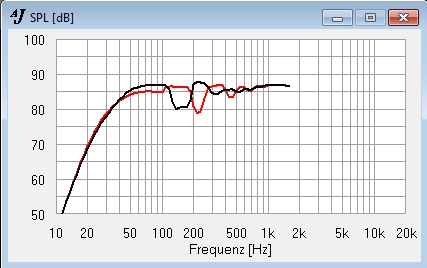

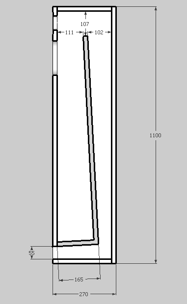

          Hallo nochmal,
          ich hab die CT142 mal mit AJHorn simuliert und auch eine modifizierte Gehäusevariante gezeichnet, bei identischen Außenabmessungen und Chassispositionen auf der Schallwand:
          In der Simulation (schwarz=original, rot=modifiziert) zeigt sich beim Originalaufbau die Senke zwischen 100 und 200Hz, die auch im Frequenzschrieb auf der Bauvorschlagseite zu sehen ist:
          Die Modifikation hat einen etwas geringeren Startquerschnitt (235 statt 255cm²), etwas mehr Länge (2,25 statt 2,1m) und Treiberposition bei etwa 1/3 der Line. Die Senke verschiebt sich zu höheren Frequenzen, dürfte sich aber durch die doppelte Faltung noch etwas schwächer ausprägen. Der Bereich um 70Hz zeigt sich in der Simu etwas leiser, muss aber kein Nachteil sein. Da die TML-Öffnung nahe am Boden ist, wird der Bereich ohnehin wieder aufgefüllt.
          Grüße Ralf
