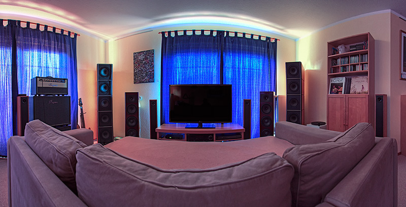

                La Belle fertig
                Ja, guter Lautsprecher.
                Der mit den Holo-Decks.
                • Blumfeld
                  • 12.07.2011
                  • 148
                  #83
                  Die meisten Speaker pro Quadratmeter...
