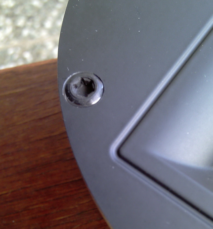

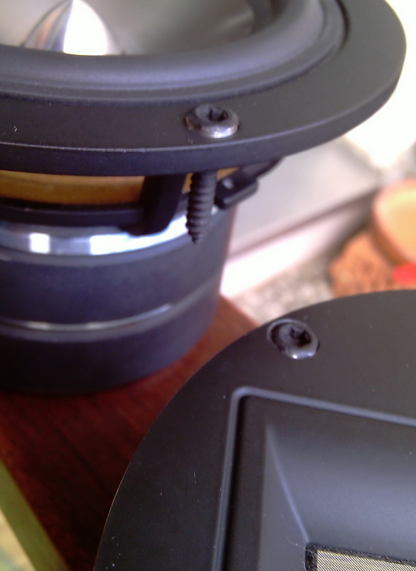

      zu den Visatonschen 4*25mm Inbus-Holzschrauben muss ich etz leider mal bisschen Schimpfen, beim Bau meiner kleinen mit DV13P und TW8AW sind mir die Dinger Reihenweise abgebrochen obwohl ich vorgebohrt und per Hand eingedreht hatte, da könnte sich Visaton vielleicht mal Gedanken drüber machen über die Materialzusammensetzung. Zum Schluss hab ichs mit sehr viel Gefühl eingedreht und bei jeder Schraube mit ner gesunden Portion Angst, dann gings. Ist halt einfach net schön wenn man irgendwie mit ner Zange versuchen muss die abgebrochene Schraube wieder aus dem Gehäuse zu bekommen. So, genug der "Rüge", vielleicht kanns helfen. Wenn ich mir vorstelle das jemand mit nem Akku diese Schrauben in nen AL200 eindrehen will, dann machts knack und der Bit saust in den.... uuaaaahh mag gar net weiterdenken.

        ist mir in den Anfangszeiten mehrmals passiert, ursprünglich war mal ein TL8C50 beschädigt und bei einem WSP26 ist mir dies schon passiert. Beide waren Schrott.
        Ich habe Jahrlang meine Schrauben nur von Hand eingedreht. Bis ich dann so kleine Bosch-Schrauberchen gesehen habe. Die eignen sich hervorragend für diesen Job.

          zu den Visatonschen 4*25mm Inbus-Holzschrauben muss ich etz leider mal bisschen Schimpfen, beim Bau meiner kleinen mit DV13P und TW8AW sind mir die Dinger Reihenweise abgebrochen obwohl ich vorgebohrt und per Hand eingedreht hatte, ...
          Jo, stimmt ... auch mir, dem Master of disaster, ist dass schon passiert.
          Aber wenn man das Schraubengewinde an einem Stück Wachskit oder Seife hoch/durchzieht geht das Einschrauben etwas besser.
          Im Übrigen sind sie mir nur im MDF (trotz vorbohren) abgebrochen, nach dem 'Anschmieren' nicht mehr (glaube ich zumindest, habe ja schon lange nix mehr gebaut).

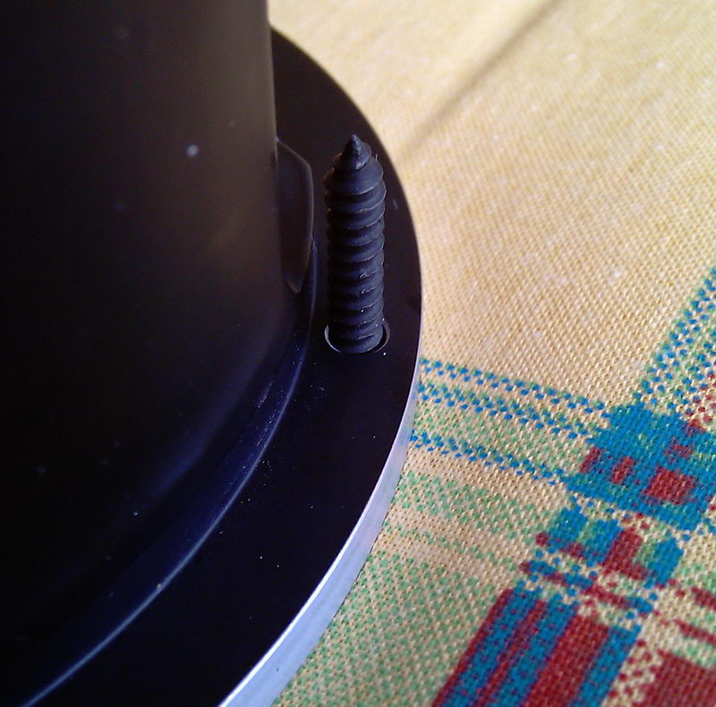

            Hallo Andi,
            ich kann Deiner Kritik nur zustimmen! Das Material ist echt ganz schön weich. Ich hatte das Problem seinerzeit beim Bau der VIB 170 BP. Die Köpfe gingen ab wie Butter
            Die erste konnte ich mit viel Rumgemurkse noch rausdrehen, bei der zweiten hatte ich keine Chance mehr. Wer sich schonmal gewundert hat, warum bei den VIB 170 BP Vorführmodellen bei VISATON ein AL 170 um rund 10° verdreht eingebaut ist, weiß jetzt warum

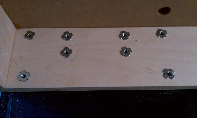

                    Deine beschriebenen Schrauben kann ich mir nicht richtig vorstellen, hast Du eventuell ein Foto?
                    Ich kenne nur Einschlagmuttern.
                        In MDF schneide ich einfach normales metrisches Gewinde. Klappt ganz hervorragend; ich vermute es liegt am hohen Kleberanteil, dass das Material fließt und die GEwindeflanken ausformt. Getest habe ich das mit Chassis bis 17cm.
                          • 10400
                          mache ich auch so, ... nur bei zu kleinen Schrauben geht das nicht, es bleibt nahezu kein Gewindegang stehen, ... so zwischen M3 und M6 sollte dies aber gehen. Man benötigt ungefähr 2x Durchmesser als Einschraubtiefe.
