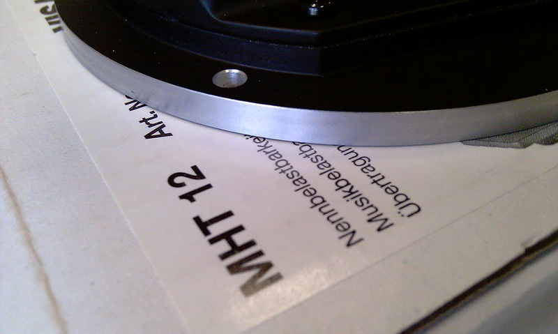

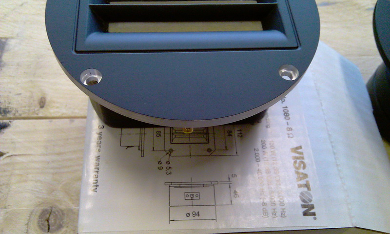

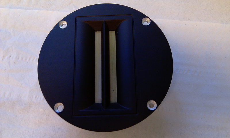

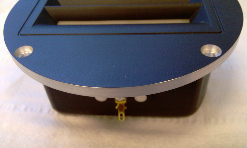

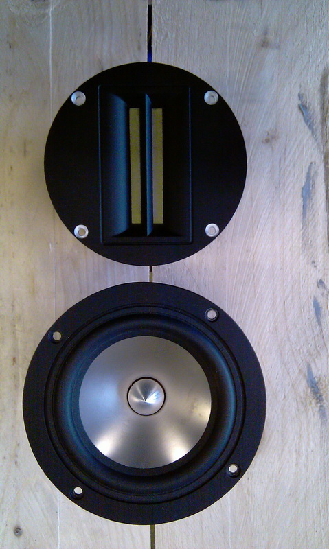

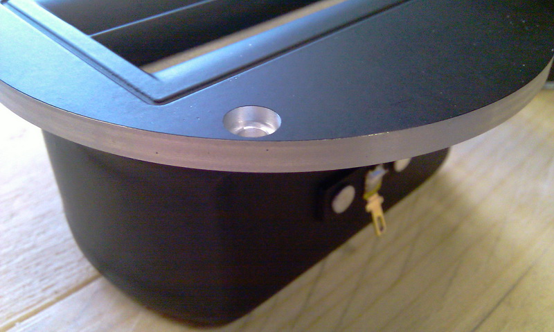

              • 5982
              Jetzt gibt es 2 runde MHT's mehr auf der Welt.
              • andik
                Selbst abgedreht? Hast Bilder?
                • lanime
                  • 03.11.2010
                  • 789
                  Jörg fräst ja alles nieder was ihm zwischen die Finger gerät
                    • 5982
                    Zitat von andik
                    Hast Bilder?
                    Yes Sir.
                    Durchmesser 110mm, Teilkreis 101mm, Bohrung 4mm, Senkung 7,3mmx2,3mm
                    Es ist zwar nur ein TI auf dem Foto, es wird aber eine Topas Signature
                    Eine Weile habe ich echt überlegt, ob die rund werden sollen. Aber es hat mich doch gereizt

                      • 11174
                      Zitat von yoogie
                      Yes Sir.
                      sehr geil, wird eine starke Kombination, ... Ein Sub dazu und fertig ist eine der bestene Visatonkombinationen. Wichtig! Nicht zu tiefe Trennung zwischen Sub zu den Satelliten. 120 oder höher reicht in vielen räumlichen Situationen auch, dann kann man auch richtig laut drehen.
                      EDIT 1: an einem Bild sieht man dass das verwendete Alu sich nicht wirklich gut bearbeiten lässt. Ist ein ziemlich schmieriges Zeugs, dafür ist das ganze super geworden.
                      EDIT 2: jetzt nur noch den AL130 halbrundförmig anfräsen dass die Chassis etwas enger zusammenkommen :-)
