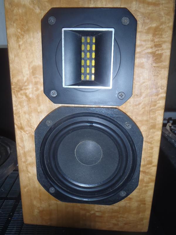

    Warum ist der MHT 12 eckig und vermißt jemand eine runde Version?
    Die Version von Jean Audio finde ich sehr gelungen und er ist wesentlich einfacher einzufräsen.
    Meinungen?

    Ich glaube das ist historisch gewachsen.
    Die Vorgänger, wie RHT12S, waren auch eckig und das Bauprinzip bedingt eine rechteckige Anordnung der Magnete.
    Passte ja auch zu den alten Körben.
    Und die DSMs sind ja immer noch eckig.
    MFG
    Christoph

        je nach Geschmack.
        Die PHL Chassis sind Achteckig und noch beschissener einzufräsen.
        Stört es die von PHL?
        Werden sie es ändern?
        Wohl kaum.
        Entweder die MHT selber rund machen oder sich überlegen wie man die eckigen einfräst.
        Obwohl,das Waveguide haben sie ja jetzt auch in rund.
        Guido
          • 5972
          Ich glaube, ich hätte mit als erster WG's rund gemacht.
          So ein WG kostet ja nicht die Welt, das könnte beim zerspanen ruhig mal kaputt gehen. Bei einem MHT würde das richtig weh tun.
          Obwohl der alte Beitrag von 2009, das kriegt man ja wohl hin.
          Der Schraubenabstand wäre nur eng mit der Holzkante. Es gibt schlimmeres.

                      Optisch spricht nach meiner Meinung nichts gegen die eckige
                      Form des MHT.
                      Wenn es nur die Schwierigkeiten beim einfräsen geht -
                      so eine Schablone für die Kopierhülse der OF ist ja auch
                      schnell gebastelt,
                      oder gefräst.
                      Ich hab mir in den Zeiten vor CNC einen Satz für die DSM25 und DSM50
                      gebastelt, funktioniert tadellos.
                      Grüße Bernd

                        Passt zwar nicht genau zum Thema, aber so schauen die Schablonen
                        für die DSM's aus.
                        Bei mir liegen sie ungenutzt herum, braucht sie jemand?
                        (30er Kopierhülse + 6mm Fräser für die Versenkung,
                        + 16mm Fräser für die Durchfräsung wird benötigt)
                        Grüße Bernd

                          Gestern fiel mir ein sehr wichtiger Grund gegen das rundfräsen, -feilen, -drehen, wie auch immer ein: Garantie und/oder möglicher Wiederverkauf.
                          Es sei denn, jemand sucht dann genau sowas.
                            • 12251
                            Ich bin mir aber auch absolut sicher, das so popelige Schablonen schneller erstellt sind, als die Frontplatten zu fräsen.
                            Dazu muß man natürlich auch 'ne Kopierhülse haben
                            Ausserdem gibt es da auch immer noch die Möglichkeit, die Schallwand in der entsprechenden Stärke aufzudoppeln.
                            Aus dieser Aufdoppelung kann man dann die '4-ecke' ausschneiden.
