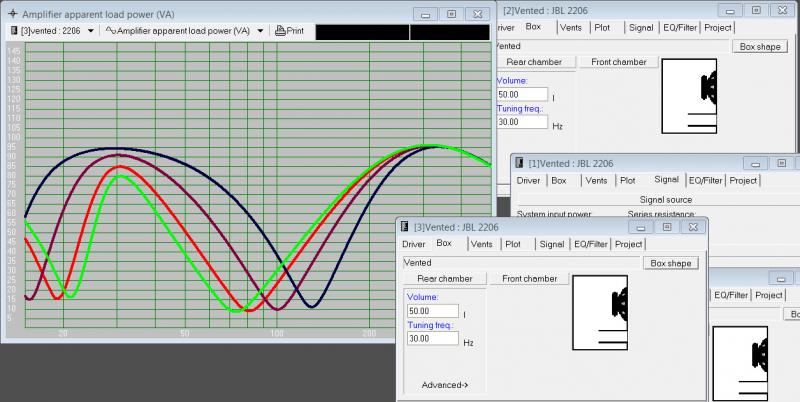

          Vergleich 50 100 200 und 300 Liter CB.
          man sieht wohl ziemlich deutlich, dass der maxpegel bei 20 hz ziemlich unterschiedlich ist, und nicht nur vom verschiebevolumen abhängig ist, sondern auch vom innenvolumen!
            krabat
            #95
            Vieleicht alte Schule, aber Groß/Kleinschreibung, nein? Das ist auch eine Frage von Respekt.
            Ich sehe ziemlich deutlich ein paar Bildchen aus einem Simulator. Nur - was bedeuten sie? Kann es sein, dass der (Spannungs-)Wirkungsgrad vom Volumen abhängt? Und kann es sein, dass für das Erreichen des Maximalpegels die eingegebene Belastbarkeit des Treibers nicht ausreicht? Hatte ich diesen Umstand bei meinem Komentar genannt? War das nicht die kritische Frage von Bili gewesen?
            Das sieht man dann auch, wenn auch revers auf dem Blättchen "Pmax". Blau, verdeckt von Grün geht in die elektrische Begrenzung, Schwarz und Rot - mit identischem Maximalpegel, in die mechanische. Ich hoffe ich konnte helfen.

              Seh ich eigentlich auch so. Grün dürfte 50L sein, blau 100L. Laufen beide an die 1600Watt - Grenze des Treibers. Wenn du Pmax im Datensatz auf fiktive 3000Watt oder sowas setzt, dann sollten eigentlich alle SPLmax - Kurven deckungsgleich sein.

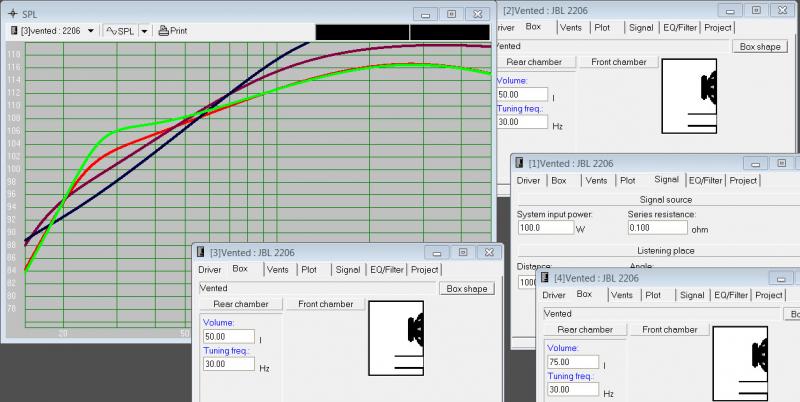

                        Noch eine Frage? Wäre ein kleinerer Treiber im gleichen Gehäuse bei gegebener Verstärkerleistung möglicherweise sogar lauter?
                        Antwort: ja!
                        Siehe Anhang. Ein einzelner JBL2206 in 50L, 30Hz reflext macht Pegel laut roter Kurve, zwei in gleichem Volumen laut violetter, vier entsprechend blauer Kurve. Der Vorteil größerer Membranfläche wird erst eine Oktave über der Abstimmfrequenz spürbar. Sonst handelt man sich im gleichbleibenden Volumen Verlust ein - auf der Abstimmfrequenz immerhin 3dB pro Verdoppelung der Fläche. Das entspricht der halben Verstärkerleistung (nominal in Watt, impedanzkorrigiert). Für den gleichen Pegel braucht die doppelte Membranfläche im gleichen Volumen also doppelte Leistung! (Bild #1)
                        Damit nachgewiesen ist, dass hier keine Verrechner vorliegen wird in Bild #2 gezeigt, wieviel Wärme die Treiber umsetzen, wenn man nominal 100W draufgibt. Hier schneiden die parallelen Treiber etwas schlechter ab, aber Schwamm drüber.
                        Grün ist der gleiche Treiber in einem besser gewählten Volumen zu sehen - nur 50% mehr, also 75L und das Ding rockt - bei gleicher Leistung nochmals 3dB mehr als der Einzeltreiber in seinen an sich schon mageren 50L.
                        Adendum, Fazit: wie angeraten hätte die Simulation anhand der verfügbaren Verstärkerleistung erfolgen sollen. In einem 60cm^3-Volumen ist sonst ein einzelner 15"er einen gute Wahl. Sieht zwar nicht so dicke aus, ist aber akustisch umso potenter ...
                        pps: ich sehe gerade, dass meine schnuckeligen subs die 120dB@30Hz im Halbraum schon mit dem 2*200W Heim-Phono-Amp bereitstellen, weia!

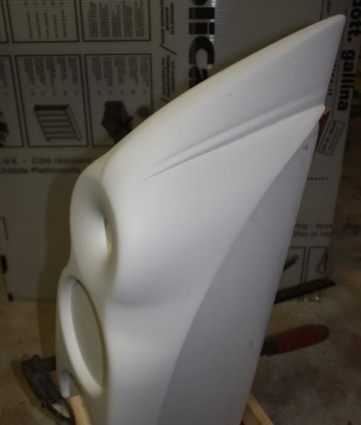

                          im Wohnzimmer stehen dann auf jedem Sub diese hier, und es wird jetzt eine kleine Standbox:

                              ... und es wird jetzt eine kleine Standbox:
                              (riesiges Bildchen)
                              Und schon wieder diese angedeutete Bootsrumpfform, oder soll das schallgerecht stromlinienförmig sein - wozu diese Rundungen?
                              Schall geht aber so:
                              Man beachte die - entgegen der Erwartung, tatsächlich stumpf auslaufende Seitenflosse:
                              Aber wartet nur, in zwei Jahren gibts bxn mit speuler ...
