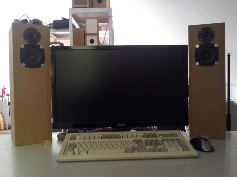

            Etwas groß für den Schreibtisch
            Jo, mit den durchgezogenen Seiten schon.
            Wie hoch wird denn Deine TQWT?
            Wenn Du mir die kompletten Daten zukommen lässt, fertige ich Dir gerne eine MJK Simulation an.
            Gruß Alex
            • PeterFW
              • 15.01.2013
              • 117
              Eigentlich viel zu groß für den Schreibtisch, finde ich. Aber geradenoch im Rahmen des Vertretbaren, hier die Maße:
              http://shiosai.de/gallery3/var/album...r10%20tqwt.jpg
              Neben dem TFT macht sie sich eigentlich ganz gut.
              Das ganze könnte noch verbesserungswürdig sein aber erstmal reicht das so.

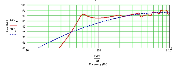

                  hier mal die MJK-Simulation Deiner TQWT mit den Hersteller TSP des FR10/4.
                  Gruß Alex
                  • PeterFW
                    • 15.01.2013
                    • 117
                    Vielen dank! Das schaut ja garnicht so schlecht aus, vermute ich zumindest, ausser das ich die 8 Ohm Variante verbaut hab
                    Aber so groß sollte der Unterschied nicht sein, würde ich zumindest erwarten.
                    Der 60Hz Buckel könnte sogar von vorteil sein.
                    Wie sich die Frequenzweiche auf die Simulation auswirkt mag wohl nur die Kristallkugel zu sagen ;^^
                    Beide Kisten sind nun fertig und stehen an dem angedachtem Platz:
Ansichten: 1
Größe: 42,2 KB
                    Gerade dudelt Amy MacDonald vor sich hin, ob es nun der Bastlerstolz ist oder sie sich wirklich so gut anhören kann ich nicht sagen.
                    Momentan bin ich der Meinung das sich die Arbeit gelohnt hat.

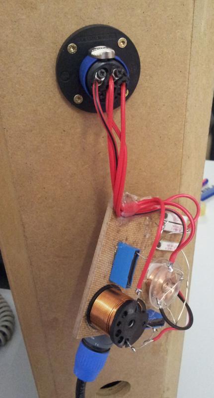

                    Mit den Weichen habe ich mir etwas mehr Mühe gegeben wie bei der letzten:
Ansichten: 1
Größe: 43,8 KB
                    Laut der Simu sollte der Hochtonbereich nun viel zu leise sein, den Pegel hab ich nach Gehör justiert, vorher war er deutlich zu laut.

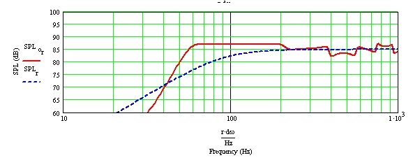

                      Hallo Peter,
                      das Verhalten der 4 und der 8 Ohm Versionen in einer TQWT sind recht unterschiedlich. Hier die 8 Ohm Version, welche auch ich wegen der besseren Nutzbarkeit in einer TQWT für meine VISage gewählt habe.
                      Gruß Alex
                      • PeterFW
                        • 15.01.2013
                        • 117
                        Hallo und nochmal danke!
                        Das sieht ja wunderbar aus!
                        Fällt mir erst jetzt auf das du die gebaut hast ;^^
