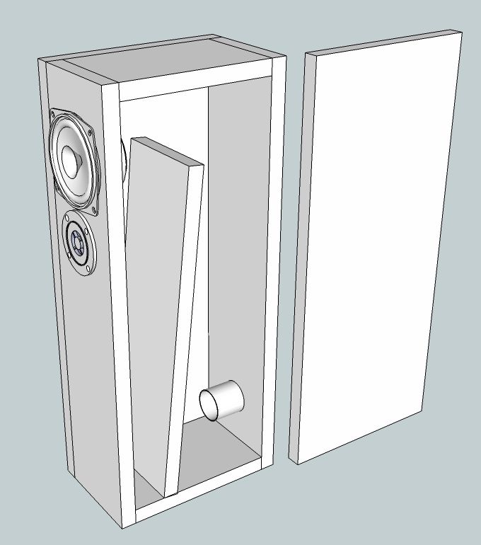

            Hab gestern aus Langeweile etwas rumgemalt:
Ansichten: 1
Größe: 49,5 KB
            Aber ich weiss noch nicht ob ich sowas testhalber zusammenbauen möchte. Das könnte ausarten oder böse in die Hose gehen und etwas zu hoch ist sie für den Schreibtisch eigentlich auch.
            Ne simple BR Box währe besser.
            Grüße,
            Peter

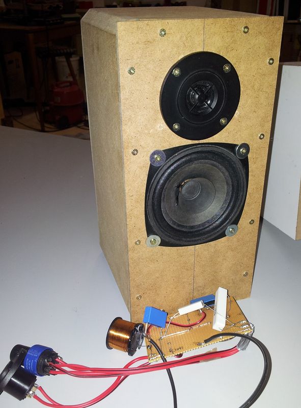

                  Weil mir gerade danach ist, hier noch nen Bild.
Ansichten: 1
Größe: 87,5 KB
                  Provisorische HDF Schallwand auf einem altem 19mm MDF Gehäuse und eine liebevoll modifizierte Weiche

                    man kann den kbh auch anders falten:
                    http://www.hifi-forum.de/bild/brette...ex_285586.html
                    hab den fr10 4 in BR und im kbh gehört... meiner meinung nach ist der nix für BR
                    jetzt bin ich natürlich auf die o.g. TQWT gespannt. wird die gebaut ?
                      Hab es mir fest vorgenommen, leider habe ich nichts an Holz hier das entsprechend Lang ist, werde morgen versuchen in den Baumarkt zu fahren

                          aber das ist doch ein FR10 8Ohm

                            ja, die TQWT sieht wirklich interessant aus...
                            Etwas groß für den Schreibtisch
                            Aber ich freue mich melden zu können, morgen sollte man mir das Holz mitbringen, habe die Teileliste gerade abgegeben.
                            Heisst also, die Box wird gebaut!
                            Ich hoffe es hört sich einigermaßen an ;^^
                            Die BR Version hört sich sehr gut an, bin gespannt ob sich der Mehraufwand für etwas Bass lohnt.
                            Falls es wen interessiert mache ich nen paar Bilder
